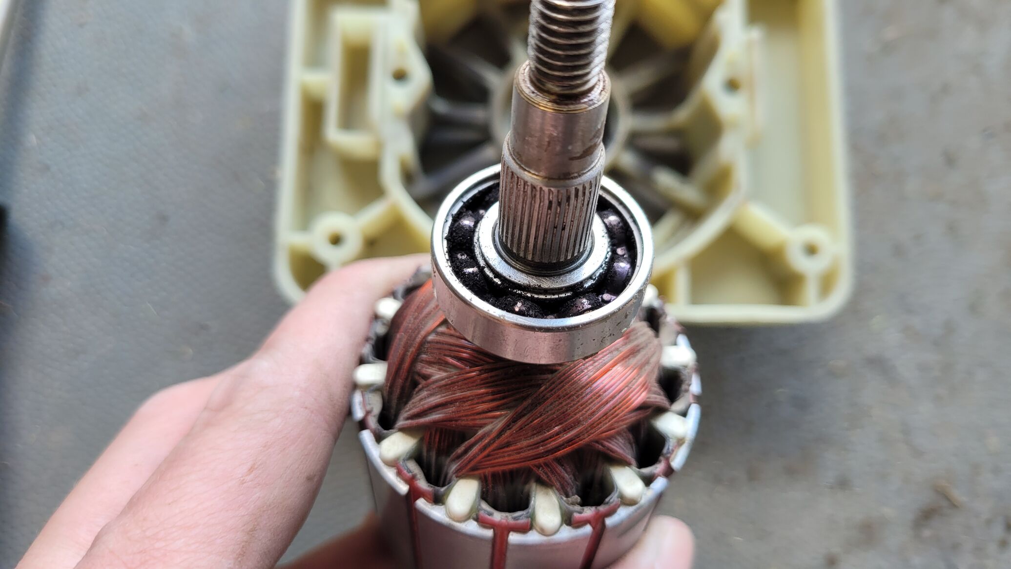

-ZeeZee-
Saját példa, június környéke:
Anyósom akksis fűnyírója elkezdett furcsa hangot adni, megnéztem, a csapágy szétment, rezgett a tengely ami kést fogja. Írtam a garancia miatt a lidl ügyfélszolgálatára, de onnan átirányítottak a Grizzly-hez, hogy régi a gép, oda tartozik már. Leírtam a hibát, erre kérték, hogy a gépről szedjem le a matricát és adjam fel postán. Pár nappal később megjött a vadi új fűnyíró, csak ez már nem 43cm széles, hanem csak 40cm. A másikat megcsináltam, kicseréltem az összes csapágyat, zsíroztam, most van 3 fűnyírója (egyet még a meghibásodás előtt (megérzésből) vetetett velem, hogy legyen tartalék...).
Egyébként mi a baja gépnek?

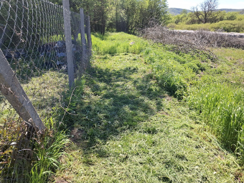

kk831228
#9322
Jaja, ez még nem akadt el semmiben. Most délelőtt is kaszáltam vele egyet, mert ez a kis eső ami volt, a kertben jól megnövesztette a gazt. Holnapra meg megint esőt írnak...
Végül is nem egy nagyon nehéz gép, kis darabokat én is szoktam hám nélkül vágni vele, de inkább csak az udvarban a fűnyíró után a szegélyeket. Azért ha nagyobb kaszálásba kezdek, akkor felveszem a hámot, tartsa a franc két órán át a gépet.
Karbantartási igénye zéró, néha kifújom kompresszorral a levegőszűrőt, a hűtőbordáit, aztán nagyjából ennyi. Cserélni eddig csak a kopó, fogyó alkatrészeket kellett rajta, mint a damilfej, meg körülötte a burkolat, de még a gyertya is eredeti benne, sőt az se nagyon rémlik, hogy egyáltalán ki lett volna véve valaha belőle.
