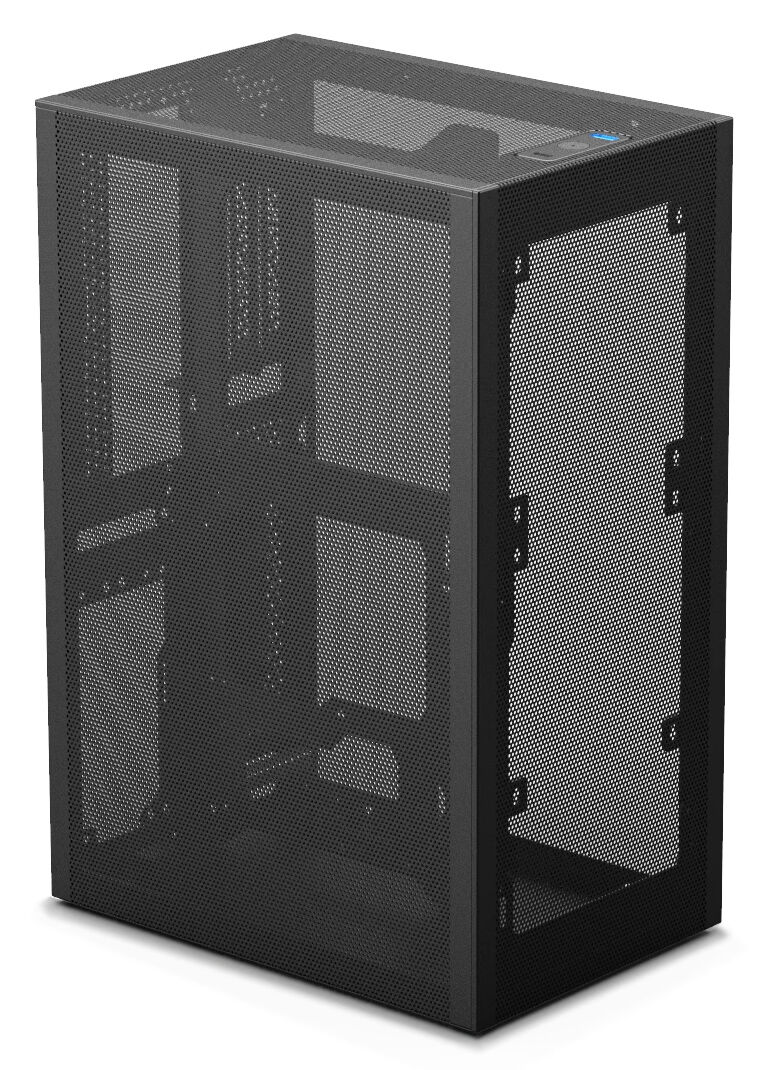

SSUPD Meshlicious hivatalos oldal - [link] / Youtube / [PH hír]
- 245 x 166.4 x 360 mm (14,68l)=================================================
