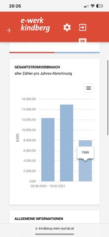

PROTRON #66884 üzenetére
Ezelőtt elektromos radiátorok voltak (így vettük a házat) ami ugye cop 1
az első “év” 2020 08.28 és 2021 02.18 közt 12300kwh volt a fogyasztás.
Aztán leszigeteltem a házat 16cm EPS-el északi oldalon 20-assal.
így a következő teljes évre “csak” 3000kwh-val nőtt a fogyasztás.
És ugye jött ez az év ahol már 6000kwh kevesebb de ebben még benne van a 2022 február 15-től kb. április közepéig mentek a Cop 1-es villanyradiátorok.
mióta klíma van és külön mérem a fűtést így ki tudtam szűrni nagyfogyasztókat lement a háztartás fogyasztása 400kwh alá.
Gáz nincs szóval minden is villanyos.December 1-ig most 0.4€/kwh az áram ára.
Alpenjunge
kezdő

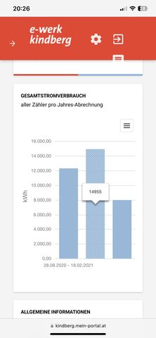

Megjött az éves villany elszámolás.
az első kép 2021-február közepe és 22 február közepe közötti időszak.
a második 22február 15 és 23 február 22 közt.
Ehhez még hozzájön a klímák 1612kwh fogyasztása.
Összességében így 6099kwh fogyasztást spóroltam a két klímával ami idén kb. 2000-2200€ megtérülés.
Ez kicsivel több mint egy klíma és a beüzemelés ára. -

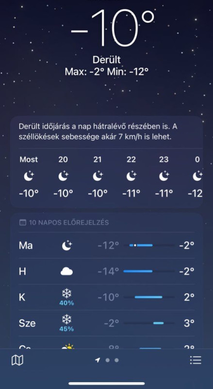

Hétfőn utazunk haza Magyarországra,kedden éjszaka -10-11 fokot ír az időjárás app.
Ilyenkor van valami teendő? Vagy csak simán kikapcsolom aztán mikor fél úton vagyunk visszafelé akkor meg be? -

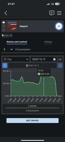

Nagyon jól le tud szabályozni,éjszaka mikor hidegebb van,akkor kb 250watton megy de nappal szinte egész nap 180w közeli értékkel.
