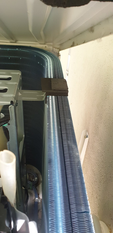

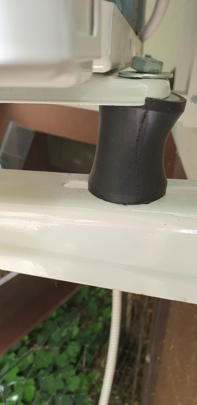

A fal rezgetes nalam is problema volt, egy emelettel es ket szobaval odebb zengett a szoba(ott lehetett a hullamnak csucspontja).
1. Nagyon sokat segitett, hogy tisztesseges gumibakokat vettem es atcsereltettem, szinte teljesen megoldotta a problemat ( DVC.3-40-32-50-M8-55 ).
Tudom ferden all, mert nem volt alatet a szakinal, majd potolva lesz, bar igy elofeszitve pont jol csillapitott.(1b) Tovabba tervben van, hogy a bakok koze a konzolra teszek egy betonlemezt, hogy ne tudja kilengetni a konzolt, valamint kisebb tomegben, de valami nehezeket a klima tetejere is, hogy csokkentsem a rezonancia frekvenciajat es mozgasat, valamint igy legalabb a tetejet alkoto femelemez sem tud rezegni es hangot kiadni, mert sajnos az is zajong.
2. A belsejeben a PCB-t leszoritottam a muanyag befoglalo keretbe, mert csak bepattintos es nem csavarozott, raadasul a panel rogzitesi pontjainal nagyon nagy a legres es hangosan rezeg benne a panel. De jo valoszinuseggel a forrasztasok elettartamat is jelentosen csokkenti.
Video -> Padekkel:3. Szinten a belsejeben a kozepso muanyag lemez, amint van a PCB tartokerete, es a radiator legteret elvalaszto femlap illesztese trehany, csak egymasba van csusztatva, de nagy a legres kozottuk. Ez baromira hangosan csapdossa egymast:Vdeo. Felbevagtam egy szilikon csovet felhosszon es behuztam a ketto kozotti legresbe, sajnos nem csinaltam jo kepet, de a 4. pontban levo kepen lathatod.
A csovet azert vagtam csak felhosszon fel, hogy a masik fele elfektetve a teto lemezet szoritsa, igy az sem rezeg annyira.4. A tetolemez radiator feletti szivacsos rezgescsillapitoja jo 3mm-el elobb er veget, minthogy elerne a tetolemezt, jol indikalta, hogy egy ilyen vastagsagu pokfeszket talaltam raja. Ide is beraktam extra gumi-t, hogy osszeerjen es a tetolemez/radiator ne tudjon egymashoz kepest mozogni:
(5). Tovabba meg gondolkodom azon, hogy mit lehet kezdeni a kompresszor tetejen csucsulo nyomaskapcsolo kilengesevel(kondis kep aljanak kozepen levo fuggolegesen U alakban visszahajtott rezcsoben vegzodik), mert eleg jelentos, viszont azt nem rogzithetem csak ugy az oldallemezhez vagy a sorkapcsok tartolemezehez, mert azzal csak egy nagy feluletre csatolom ki a rezgeset.
(6) Amugy erdemes megnezni, hogy a pcb tarto muanyag lemez utan a fem legterelo lemez milyen kozel van a radiatorhoz(kepeken lent jobba). Valoszinuleg arra mar eleg gyatra a legaramlas, szinte nem er az a hutofelulet semmit se. De legalabb igy sporoltak a klima vastagsagan...

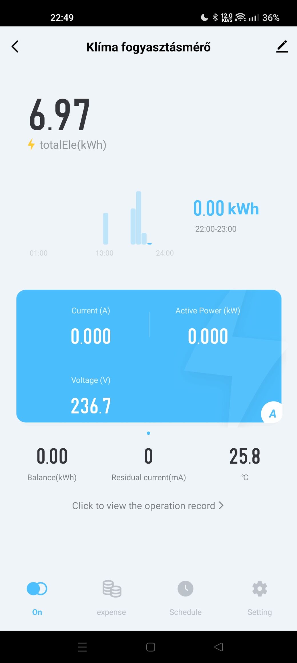

A tálcafűtés azért érdekes, mert aki nem használja fűtésre és csak távirányítóval lekapcsolja, annak is a hideg napokban 2,5kWh/nap fogyasztást eredményez.
Egy teljes fűtési időszakban - ha nagy hideg lenne, ill. az ország hideg felén lett telepítve a klíma -, akár 10-12eFt-ba* is kerülhet ez a funkció (klímánként!), úgy hogy nem is klímával fűt.
*nappali piaci árat tükröző tarifával (kb 70Ft/kWh)
Ezt érdemes lenne jó nagy betűvel feltűntetni, hogyha csak hűtés a cél, télen le kell választani a hálózatról, vagy ezzel a fogyasztással számoljon a tulaj ( kb 70-170Wh/fűtési idény/klíma)
Ha fűtésre használod nem nagy tétel ez az energia, mert ilyenkor jellemzően 300-500W körül fogyaszt a klíma óránként. Egy jól szigetelt lakás esetében, akár a fűtési költség 15-20%-át ez a tálcafűtés teszi ki, míg egy szigeteletlen lakás esetén ez 5% körül lehet (klímával fűtésnél).

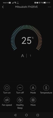

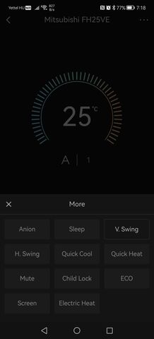

A visszajelző hang ami csipogást takar két fokozatú hangos vagy halkabb. Ez a csipogás jelzi ha valamit állítok távirányítóval.
Ez de jó lenne, ha minden klíma tudná! Értem én, hogy legyen tisztán hallható mindenki számára, de lehetne egy másik, halkabb beállítási lehetőség.
