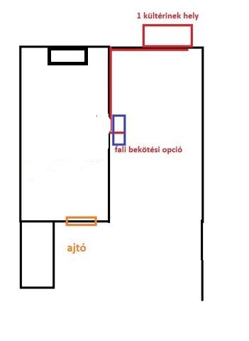

csubuka #62940 üzenetére
Felrakathatsz daul splitet, de kell még egy pár csövet vinni hozzá. Mondjuk új lakásban nem feltétlen evvel szeret senki sem kezdeni, de talán jobb akkor.
Ugyanakkor, nem feltétlen kell egy ilyen kis lakásba minden szobába klíma. A nyitott ajtó számít a legtöbbet, kovekcióval több hő megy át mint a falon kondukcióval
De, ha most csak simát tetetsz, akkor meg nem marad hely multisplit kültérinek, és drága lesz a csere ha mégis kellene, mert a másikat adhatod el bagóért. -

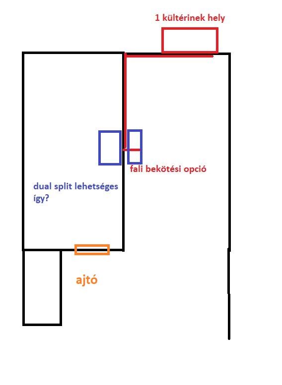

csubuka #62938 üzenetére
*Pont, hogy "nem tudom" hogy hogyan gondolták. Félreírtam, bocsi. Nem tudom, hogy lesz ebből így ésszerű megoldás, a szomszédos szoba majd akkor valamennyit hűtve van, mert a falon át hűti a másik szoba... Még nyitott ajtónál sem hiszem, hogy sok hideg levegő bejutna oda, tekintve, hogy az ajtó a naracssárga helyen van.
