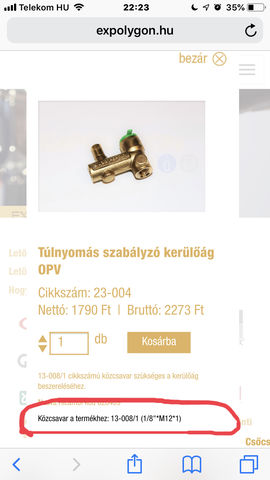

De kell hozzá OPV közcsavar is,mert az egyik ága nem szabvány 1/8”-os.

Fluid-o-tech, expolygonnal talalsz.
mdav88
Leica m 28
#75506
Ugyanennek az elemnek a beszerzeset nem javaslom, helyere a legegyszerubben egy fot opv-t tegyel es allothato lesz a max nyomasod ezaltal.

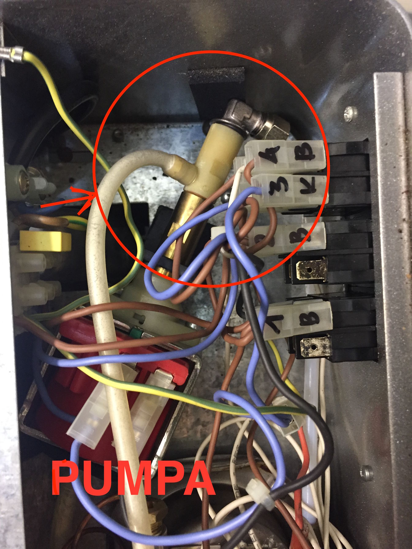

A fenti képen nem hiszem, hogy ez az alkatrész van.
Ha a rendszerben van sima opv, akkor ez nem szükséges.

Ez a manométer csatlakozója: pumpa után T-idom, majd a tefloncső csatlakozója.
Ez a műanyag cucc az ulka pumpák túlnyomását hivatott levezetni, kvázi opv.
