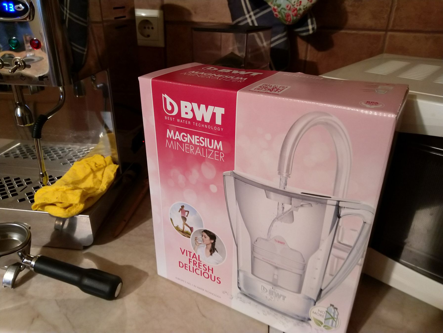

Engem ugyan nem érint a kancsós vízlágyítás, de a hatás könnyen ellenőrizhető. Csak az akvarisztikában használt egyszerű ph tesztcsík kell hozzá. Csinálsz egy előtte és utána tesztet. Igaz nem laboratóriumi pontosságú, de az megállapítható belőle, hogy változott-e a víz kémhatása.

#76765
Idézek egy másik fórumból, remélem nem ütközik szabályokba.
"Nagyon sokfajta ioncserélő műgyanta van: lehetnek kationcserélők és anioncserélők, attól függően, hogy a vízben oldott ionok melyik csoportját cserélik le. Pl. a sósavval aktivált kationgyantán átáramoltatott víz kalciumionjai a vízből eltűnnek, és H+-ionokra cserélődnek ki. A víz lágyabb lesz, azonban kémhatása a keletkezett savak miatt erősen savanyú irányba tolódik el, és így bizony korróziót provákál! A Britában ilyen típusú műgyanta van, tehát a pozitív töltésű ionokat mint. pl. kalcium, magnézium, ólom, réz, vagy alumínium lecseréli pozitív töltésű HIDROGÉN ionokra.
EZZEL ELLENTÉTBEN az eszpresszógépek vízellátásához/vízkezeléséhez használt műgyanta esetében a konyhasóval/NaCl-dal (nátrium fázis) regenerált kationcserélő működési elve teljesen megegyezik a H fázisúval, azonban a Ca(2+)-ionok helyett a vízbe Na(+)-ionok kerülnek (ezek forraláskor nem csapódnak ki, nincs tehát vízkövesedés), és a víz kémhatása inkább enyhén lúgossá válik, így a kávégép csöveit kifejezetten védi a korróziótól. Ezt hívják az eszpresszó-technológiában "boiler safe water"-nek, tehát nemcsak a vízkövesedést zárja ki, hanem korróziót sem provokál..." -

#76763
Már üzemel nálam is.

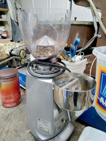

jó estét uraim! mazzer mini került a célkeresztbe.jó fogáson látok kettőt.egyik bp nyócker
55-ért,másik sződ 89e-ért.festve felújitva.ez már augusztus óta fent van.mi lenne a vélemény? -
