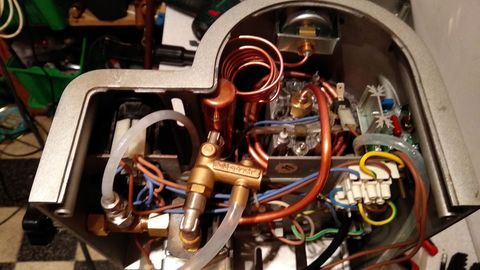

Köszönöm a tippet! Kikötöttem a csokit én is, mert nálam is okozott hőmérséklet-különbséget az, hogy fél órája vagy több órája volt bekapcsolva a masina.
Nekem speciel az Auber vevőszolgálata egyértelműen a Pt100 mellett tette le a voksát, azt mondták hogy sokkal pontosabb ebben az applikációban (mármint kávéfőzőgépben), mint a hőelem.
Én mindkettőt használtam és nem érzek különbséget. Jelenleg k hőelemet használok.

A rövidtávú, csapolás közbeni hőstabilitást valóban a rézbojler oldotta meg, ahogy korábban is írtam.
Ennek ellenére azzal küzdöttem, hogy a bekapcsolást követő 30.percben még jó, de a bemelegedést követően már hibás volt a hőelem mérése így a pid működése, ami folyamatosan, szépen lassan emelkedő valós hőmérsékletet eredményezett. Tehát a hosszútávú hőstabilitást a csoki kiiktatása, a hőelem közvetlen bekötése hozta. -

Én hiszek a jó minőségű PID, jó minőségű, hőszigetelt vezetékű K hőelem párosításban.
Sokak szerint ez a leggyorsabb, legpontosabb hőmérséklet mérési eljárás.
Csak jól kell bekötni
Az Omronos szaki szerint ilyen E5CC k hőelem párosítással dolgoznak a KFKIben is részecskeméréseknél.
Vagy igaz vagy nem. Én tuti nem cserélem le ezt a párosítást. -

Szerintem itt erről a témáról van szó, de majd nálam elektronikában pallérozottabb kollégák kijavítanak, ha tévednék:
https://hu.wikipedia.org/wiki/Hidegpont
https://hu.wikipedia.org/wiki/Hidegpont-kompenz%C3%A1ci%C3%B3 -

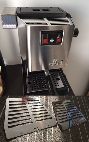

fragola.6035
#74173
Nem titok! Aki eddig megkérdezte annak elmondtam, de akkor most közzé teszem:
Nálam az volt a gond, hogy annyira kezdett el lefele csalni a hőelem amennyire meleg volt a gép belül. Ez azt jelentette, hogy minél inkább emelkedett a gépház hőmérséklete, annál kevesebbet mutatott a hőelem a pidnek, ami így folyamatosan feljebb és feljebb melegítette a valóságban a bojlert, miközben a pid kijelzőjén a beállított és a pillanatnyi hőmérséklet meg se moccant, tehát úgy tűnt minden a legnagyobb rendben és atom biztos és állandó a hőmérséklet.
Amikor az eredeti OMRON E5CC T QX3A5M 001-est is megvettem és még így is ugyan ez volt a jelenség na akkor lett elegem és jártam a dolgok végére. A hibajelenséget az OMRON Magyarország fejlesztő mérnöke fejtette meg nálam, mert én egyáltalán nem értek sem a kávéfőzőgépek szereléséhez, sem az elektronikákhoz.A hibát az okozta hogy a hőelem egy csokin keresztül volt bekötve ami melegítés hatására ezt a csalást okozta.
Ezt mindenki lepróbálhatja ha leveszi a gépház tetejét és egy hajszárítóval elkezdi melegíteni a csokit, már akinek ezzel a megoldással lett bekötve a hőeleme.
Az is lehet hogy egyes rosszul hőszigetelt hőelem kábelek is ezt okozhatják, de ezt nem tudom, nem próbáltam. -
jó, de ez kb. a fej és a bojler lehet, mert a többi (opv, háromjáratú, csövek, pumpa) hasonló a nagyobb gépekbe rakottakhoz. illetve lehetne még az elhelyezés (túl zsúfolt itt-ott), de ilyet is látni nem egy nagy gépnél.
nem értek hozzá, de én nem félteném a fejet és a bojlert sem.

A rézbojler oldotta meg elvileg neki, visszakerestem pár napja.
Idézem, ha nem gond:
Én mostanáig az alus, réztuningos, rézvízterítős, pides GCt használtam.
Ez a rézbojleres teljesen máshogy viselkedik!
A PID a réginél is ki volt szögelve csapolás közben, max 1fok esést mutatott a végére, de a valós kijövő víz kb 3 fokot is hült egy dupla 30mp 50ml alatt.
Ráadásul az alu-réz családegyesítés miatt a rézfej és a réz vízterítő sokszor sokkal jobban felmelegedett mint ahogy azt az aluban mérő pid mutatta. Sokszor égette szarrá a kávéimat miközben a pid kijelzője meg se mozdult.

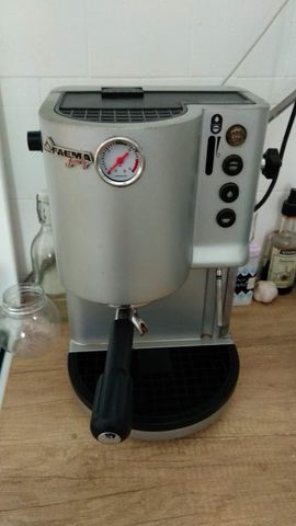

mdav88
Eladnám frissen épült gépemet.
Alap: Faema Family, Gaggia bojler van rászabva.
Benne van mindne földi jó: rézcső, tágulási, nyomásszabályzás-nyomásmérő, szigetelés, XMT7100 pid, réz vízterítő, ipari gőzcsap és persze új pumpa és fot opv.
Szimpla szűrő, ipari kar, szimpla kifolyó.
Gőz funkció kiiktatva, de aki nagyon akar, a pidet felcsavarva tud gőzölni.Esztétikailag nem a legszebb gép, aki akar foglalkozik vele, a full alu öntvény ház kitart még egy darabig.
Ára 85e forint ami a full tunci gaggia ellenében szerintem kiváló. -

Most, hogy ki tudjam zárni a hibákat a pid egy japán RKC cb100, az SSR egy Crydom d2425 és K hőelem a termosztát helyén. Eredetileg a gépet Fragola építette még valamikor régebben(2016 talán) ezért felmerült, hogy a K hőelem elmozdulhatott az idők alatt, ezért hogy ezt is kizárhassam átadtam Siminek, hogy gyors nézzen már rá. A régi jó helyen volt, de hogy ezt is ki tudjam zárni ez is cserélve lett. Kétlem, hogy két szaki is rosszul tenné be, szerintem egyet értünk. A helyzet változatlan volt, ezért maradt a fedél szabás.
Az érintés védelemmel kapcsolatban annyit írnék, hogy az eredeti fedél sem fog megvédeni senkit szerintem ha ráborítja a vizet. Nem tudom egyébként hogy kerülne bele víz, de mindegy rá lehet mondani, hogy az ördög nem alszik. Az új rácson ki van alakítva földelés csatlakozója is, a rács maga pedig La Marzocco gépekről lett kb mintázva, szerintem azok sem "ip44"-esek. -

Bocsi, hogy lusta vagyok végigkeresni, de le tudnád írni, hogy mivel, és hogyan mér a PID, ami szabályoz?
Mikor fejlesztettem a saját PID-em, akkor nekem olyan volt, hogy a pőid szerint jó volt a hőmérséklet, de valójában sárkányos volt a gép, csapolás elején jött a gőz. A gond a hőmérő szenzor volt, aminek rossz volt a hővezetése, kontaktusa, és a reakcióideje is elég lomha volt így. Nem is látta a Pid, hogy kicsit túltolta, mert már a szenzor maga szűrte kicsit a jelet.
Miután kicseréltem egy jóféle Pt100-ra, a probléma megoldódott. Én az eredeti bimetál termosztát helyére, a bojler oldalába raktam be a szenzort, ez egy 3mm átmérőjű henger, amit betoltam, hővezető pasztával kitömtem, majd FBS-el fixáltam. -

Készítettem a GC-hoz egy újragondolt fedlapot ami megoldja a túlmelegedés problémámat. A lemez rozsdamentes tükröződő acél, a méretei megegyeznek az eredeti fedéllel. Az acél lézervágóval készült, elég jó lett és be is vált, most már stabil a fejhő. Itt egy videó a működéséről. A hőmérő szenzorját a vízterítő egyik lyukába szorítottam. Körülbelül 15 percnél beáll a fej 92 fokra az új fedéllel. 35 percnél ráteszem az eredeti fedlapot és elkezd emelkedni a fejhő 99 fokig. 50 percnél leveszem az eredetit, hogy csak a szellőzős fedél legyen és szép lassan visszaáll 92-re. Három darabot csináltattam, ha valaki tapasztal ilyen problémát a másik kettőt eladom, darabja 9000Ft.

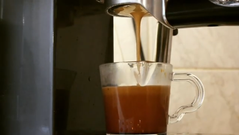

A crema elég jól látszik a videón, arról nincs mit beszélni... A gép alapvetően nagy nyomáson - 15-20 bar - pumpál át forró vizet a kávén, az asztali gépek is pont ezt teszik. Azt nem mondom, hogy jobb kávét csinál, mint egy profi asztali gép, de nem is azokkal versenyez, hanem: Brikkával, Aeropressel, French Press-el, hagyományos kotyogóssal, stb. - ezeket pedig porig alázza. Na mindegy, én csak megírtam a tapasztalataimat, hátha valakinek érdekes lehet, de vitákba nem szeretnék bonyolódni, lépek is innen, csá.

Hát nem tudom... így a videók alapján ez egy 3 dekás műanyag valami, aminek az aljába berakod a kávét, a tetejébe a forró vizet, amit a tetejébe épített bicikli pumpával (pumpálásonként!!!) áttolsz a pogácsán. Ennek a kütyünek is biztos megvan a maga helye és szerepe, de én az alábbi jelzőket azért kicsit erősnek tartom:
"brutálisan nagy és hosszan tartó valódi cremát ad, konkrétan szebbet, mint bármilyen asztali gép amit eddig láttam"
"valódi - nagyon jó minőségű - eszpresszót lehet csinálni"
Ok, hogy nem a hardcore (sznob) felhasználók a célközönség, de azért azt amit ezzel a kütyüvel összepumpál az ember, azt ne nevezzük már espressonak, meg valódi cremának, meg jobbnak mint amit bármelyik asztali gép produkál na...

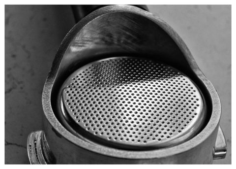

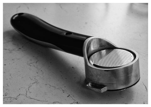

Sziasztok, a hordozható gépekről nem nagyon ír itt senki, ezért leírom az én tapasztalatomat. Vettem egy Staresso-t, ez egy hordozható kézi eszpressó kávéfőző, hasonló pl. a Minipresso-hoz, amiről már volt itt szó. Olyan gépet kerestem, ami rendes olasz kávét, eszpresszót készít, nem pedig híg löttyöt (bocs, de nekem a hosszú kávé nem kávé, így pl. az Aeropress szóba sem jött, akármilyen barista is készíti vele a kávét, az akkor is csak mosogatólé lesz szerintem). Túl sokat azért nem vártam a Staresso-tól, az eredmény megdöbbentett. Pozitív értelemben. Olyan minőségű kávé jött belőle, ami magasan meghaladta minden várakozásomat. Ízes, aromás, erős, igazi kávé, nem teaszerű lötty! Abszolút eszpresso vagy még inkább ristretto, bármelyik étteremben elém teszik, nem reklamálok. A kis gép 15-20 bar nyomáson préseli át a forró vizet az őrölt kávén vagy kapszulán (ugyananis mindkettővel használható, Nespresso kapszulákkal - klónokkal is - kompatibilis, csak 3 lyukat kell a kapszula aljába fúrni a hozzá mellékelt eszközzel, Youtube videó van róla). Csak a forró vizet kell hozzá adni a kávén kívül, aztán a kézi pumpával pumpálni. Nagyon kis méretű, bárhova vihető. Ja, crema: brutálisan nagy és hosszan tartó valódi cremát ad, konkrétan szebbet, mint bármilyen asztali gép amit eddig láttam. Csak 1 adag kávé készíthető vele egy menetben, mennyiségre az eszpresszó és a ristretto között. Vannak más ilyen gépek is, de pl. a Minipresso csak 8 bar nyomást tud, ez meg 15-20 bar-t, ami meg is látszik az eredményen. Hasonlóan jó lehet még a Barsetto is, az volt a másik opció, de ezt választottam. Igazából úgy indult ez, hogy kíváncsi voltam, fejlődött-e már a technológia az Aeropress megjelenése óta, ami nekem nagyon nem jött be (sem a gép, sem a produktuma). Kérem szépen, fejlődött. Nem keveset. Az elmúlt 1-3 évben olyan kézi cuccok jelentek meg, amivel már valódi - nagyon jó minőségű - eszpresszót lehet csinálni, nyilván a használt kávé meghatározza a végeredményt. Az meg nagyon cool, hogy örölt kávéval is müxik, de kapszulával is! Amazon.de-ről 50 euró plusz 4-8 euró szállítás. Sznoboknak nem, bárki másnak nagyon ajánlom!
Bazsee71
Le a kalappal, nagyon igényesen járattad csúcsra a Delonghit.
Valószínűleg kapsz majd más véleményt is, de ahogy írtad, egy GC-t lőnék első körben, PID-del és rézcsővel. A nyomásszabályozás nem sürgős szerintem, majd inkább egy daráló, ha igazán belendültél a lejtőnek lefelé.

Gaggia Classic tuningolva? Láttam itt elég vad megoldásokat, pl. PID-del felszerelteket is.
