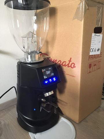

Hasonló döntés elött álltam pár hónapja. Az Eureka Specialitára lett volna pénz, szebb is, kompaktabb is mint a Fio. De nekem nem tetszett az örleményállítási mechanika amit használnak (az alsó -forgó- kést állítod fel-le). (Az Atomot próbáltam.)
A Fiorenzatóké sokkal jobb szerintem, az atombiztos megoldás.
Végül aztán vettem egy használt Mazzer Mini E-t, raktam bele F64 Evo késeket, és az Eureka ára alatt maradtam.
A régi mignonhoz képest látszik, hogy az újaknak sokkal kevésbé rögösödik az örleménye.
Szerintem a mignon az egy otthoni daráló, aminél az volt a cél, hogy szép, kicsi, könnyű és csendes legyen. A F4 nano meg egy kisebb kávézóban is használható másodlagos darálónak. Nem véletlenül kétszer akkora a súlya a mignonhoz képest. -

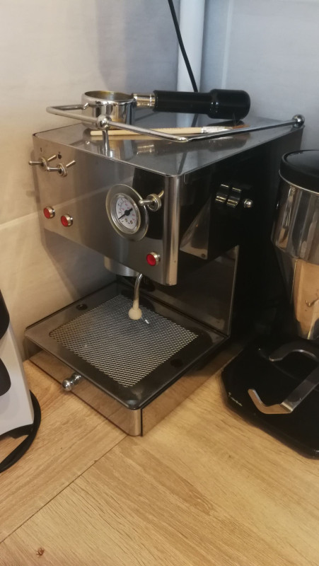

Eladó lett 2017. szeptemberében vásárolt Quick Mill Sylvano Evo kávégépem. [link]
