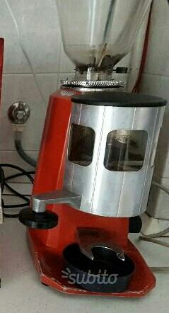

Erröl a Mazzerröl tud valaki valamit mondani?
Csak fordulatszám van feltüntetve az adattáblán.Se név,se típus. -
