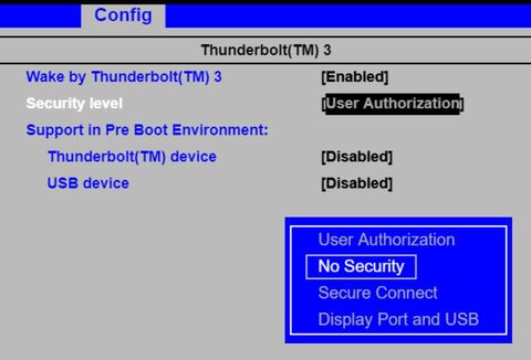

ezt a thunderbolt security level okozza (windows alatt tud autentikálni valamiért csak nálad).
t570-en, p51-en még lehetett állítani bios-ban hogy Thunderbolt (TM) 3 -> Security Level -> set it to no security (No Authentication). [link]
viszont az újabb gépeken azt hiszem nem lehet kikapcsolni a thunderbolt autentikálást. amikor megrángatod (ami tényleg nem ajánlott), akkor újracsatlakozik, autentikál és lesz kép.
egyelőre én is azt a megoldást tudom javaolni, mint amit HSM írt.
dokkoló táp áramtalanítás majd vissza (akár kapcsolós hálózati elosztóval). az egy kihúzás-bedugással egyenlő és legalább nem kopik az usb c csatlakozó.
bios friss-e? thunderbolt firmware friss-e? [link]én régen ezzel a bios beállítással oldottam meg. a mostani t14 gen2-őn nincs ilyen gond szerencsére, mert elfogadja a dell dokkolót és boot közben is van már kép a dokkolón keresztül.
HSM
Donki Hóte
#118291
Type-C kihúz-bedug?
Esetleg dokkoló táp áramtalanítás, majd vissza? BIOS a gépen, dokkolón a FW friss? -

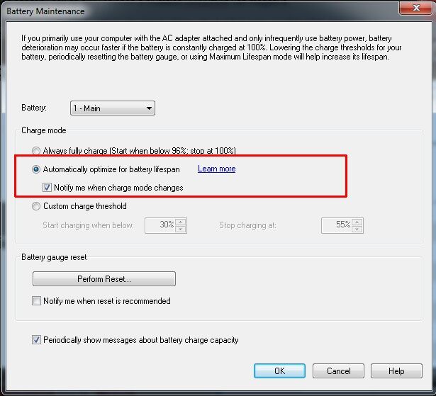

Az akku természetesen nem 100%-os, a gyári 6 cellás akkuk felül vannak méretezve, jellemzően 65000-66000mAh kapacitással rendelkeznek új korukban ami magasabb mint a tervezett kapacitásuk. Ettől függetlenül design capacity-nek az akku chipben a hivatalos 56000mAh van megadva.
Az akkut Németországból vettem, de nem kivételes, kb. 1-1,5 évente cserélek több gépben és az LGC cellás akksik, hasonló eredményeket produkálnak. Az akku valós degradációja tehát kb. 15%-16%-os a bele pögetett 387 ciklus után, ami még mindig elég jó eredmény.
Amire figyelni szoktam, hogy a power manager a lenti beállításban legyen, ami azt jelenti, hogy az akkut sosem tölti fel a teljes kapacitásra, hanem 4-10%-ot automatikusan tartalékol, így tudja javítani az élettartamot.
