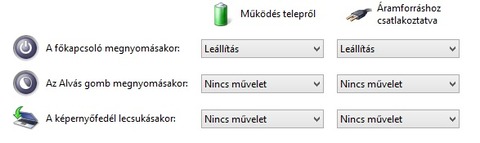

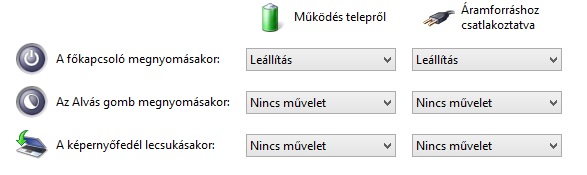

Lehajtod, a noti monitorja lekapcsol (nem gyűjti feleslegesen az üzemórákat) a rádugott monitor megy tovább.(#90175) Chaser: Nálam most is így van beállítva. Lehajtáskor nem csinál semmit van beállítva, de mégis lekapcsolja a belső kijelzőt. (T420) Nekem ez teljesen jó.
