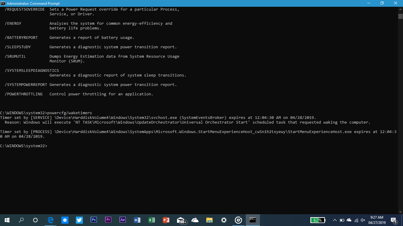

#101302
Nekem más tippem is van. A 30 napos alvás néven futó funkció lehet az. Ha altatásban van a gép, akkor eg idő után egy pillanatra felébreszti, hogy utána hibernálásba tegye. Annó elég gyorasan kikapcsoltam ezt, mert nem örültem volna, hogy táskában bekapcsoljon és esetleg sikertelen hibernálás után megfőjön.
De persze lehet akár elmászó pointer is, vagy más bevizeli eszköz, ami magától is mozog néha

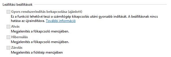

TunerJoe
#101302
win10? neked is azt tudom javasolni, hogy kapcsold ki a gyors indítást win10-ben (vezérlőpult) és akkor áramtalanítani fogja magát a gép teljesen kikapcsoláskor.
hátha úgy nem ébred fel magától.Vezérlőpult \ Hardver és hang \ Energiagazdálkodási lehetőségek \ Rendszerbeállítások \ Gyors rendszerindítás
