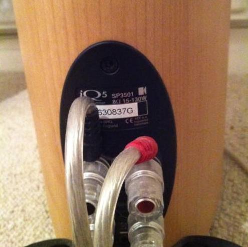

Jó 1-2 hónap múlva szobaátrendezés miatt szét lesz szedve a rendszer. Kérdésem annyi, hogy ilyen alap kis csatlakozóvillával, mint ez vagy ez esetleg pár 100ft-os banándugóval ártanék vagy használnék a rendszernek?
Jelenleg csatlakozó nélkül vannak kötve mind az erősítőhöz, mind a hangfalakhoz.
Inakustik 2mm2-es kábel.

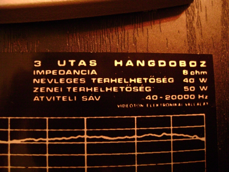

#09634560 #15305 üzenetére
"Ha van leirásod Videotonról és árad küldd el légyszi.Nnem minősitem mert nem hallottam,nem ismerem,de adatlapját megnézhetem és azt megmondhatom hogy jársz jobban"
A világért sem akarok kötekedni, de ugye ezzel nem azt akarod mondani, hogy az adatlapról megmondod, hogy hogy szól az a doboz????"Missionaz azért elérhető alternativa és lehet együtt tud dolgozni a vidivel is."
Sztem ezt azért jól át kéne rágni. Még ha a felépítésük egyforma is lenne, akkor sem merném vakon párosítani. És azért ismerjük be, kicsi rá az esély, hogy passzolnak. -
