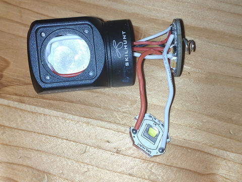

Nem tudom igazából, csak szeretek ilyen szétszedéses képeket /videókat nézni.
Nézni én is szeretek, de csinálni nem nagyon van időm. Többnyire kicsi időszeletkéim vannak itthon/benn a cégnél, nem a dokumentálásra fókuszálok.
Pl.mennyire sérült a test,
Semennyire. Nagyon vigyáztam.
fejen belül elrendezés, gumigomb visszarakás, menetrögzítő mennyisége, stb.
Hát, egy kis ízelítőt adhatok.
Így néz ki szétszedve. Alulról simán kicsúszik a csillag. Jó nagy gombolyag van alatta.

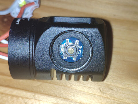

Ez a gomb. Kicsit epic, hogy a nyákon H03 szerepel.
A gyűrűt, ami fogja, megpolíroztam ( egyszer kiugrott a Seeger-fogó a horonyból, amikor ki akartam csavarni ), most szép megint. Így már nem eloxált, inkább szálcsiszolt, de szép, és nem látszik a karc. Beállítottam a gombot is, el volt fordulva a nyák, a led köztes helyzetben állt. Most merőleges.

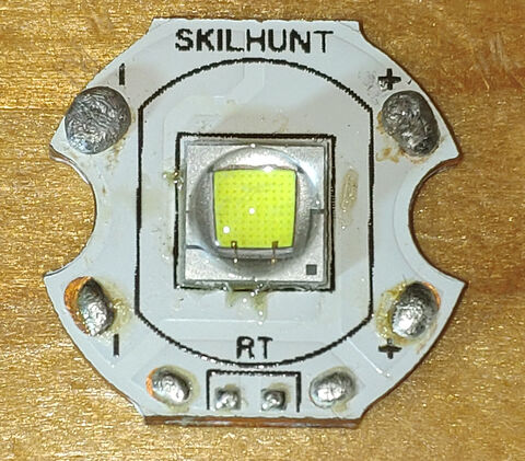

Éééés itt a lényeg. SST40.
A csillag nem 16, hanem 15mm, de alulról bement volna a 16-os is, hely van neki a tálcán is bent. Viszont nem volt itthon SST40-esem csillagon, csak szólóban, úgyhogy inkább cseréltem.
Kicsit tartottam tőle, hogy a gyári csillag nem DTP, mert nagyon nem annak látszik, de az. Viszont hogy meg lehessen bizonyosodni róla, le kell forrasztani a ledet.
A vezetősávok is elég furán vannak rajta, ezt be is sz*ptam, mert miután jó alaposan megnéztem, simán felforrasztottam az emittert fordított polaritással.
Mindegy, ezért már le nem szedem megint, műxik gond nélkül fordított vezetékeléssel.Még a madzagok közt akarok rendet tenni, mert számos és hosszú vezeték van beletunkolva, nehéz összerakni, feszül mindenhol, és ott gomolyognak a drótok mindenfelé a fejben. Mondjuk gyárilag sem volt jobb, de sztem javítható a helyzet valamelyest.
