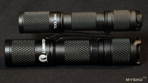

Attól függ mennyit szánsz rá. Ha kevesebbet akkor Sofirn sp10, sp10 pro( akkuról és elemről is megy), Lumintop edc aa, Tool aa, fw aa, árban feljebb például ott van a Skilhunt m150, h150 is. Itt nem nagyon szokott róla szó lenni, Reylight pineapple (ez is megy akkuról és elemről is). Jut eszembe a Convoynak is vannak aa lámpái.
