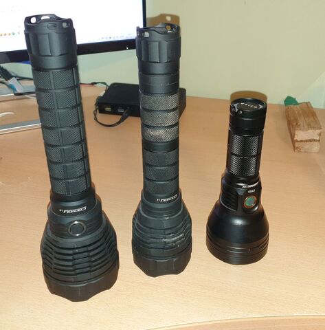

Nekem van XHP70-es LED-el szerelt Convoy L6 lámpám. Teljes fényerőn se hosszú, se hosszabb ideig nincs értelme hajtani, mert brutális fényereje van. Nyilván van nagyobb fényerejú lámpa nála, de nem ebben az ársávban. Nekem közepes fényerőn is teljesen elegendő a fényereje, azon kívül, hogy "villantottam" vele a haverok előtt, sosem volt szükség folyamatosan max fényerőn hajtani
Van mellette egy L2 és egy Astrolux FT03 lámpám is, ezeknek sincs akkora fényereje, mint az L6-nak.
Nyilván az L2 és az FT03 az thrower lámpa, de érezhető hozzájuk képest az L6 nagyobb fényereje.
Ha nem raksz mágnest a 26650-es akkuk közé, akkor nem működik a lámpa. Az enyém is 5000 Kelvines, szerintem jó a színe. Nagyon szeretem benne a két nyomógombos vezérlést (az egyik gombbal ki/be kapcsolod, a másik gombbal váltod a fényerőt). Az FT03 folyamatos fényerő változtatása természetesen még jobb, de az L2 egy gombos vezérléséhez képest jobb az L6.

Szerintem az alapverzió üzemszerűen nem tudja fogadni a 26800-as akkut. A 26800-as 1,5 cm-el hosszabb, mint a 26650-es. Ha letekered az FT03 végéről a kupakot, akkor láthatod, hogy a rugó 8-10 mm-t képes összenyomódni, tehát csak úgy tudod rácsavarni a kupakot 26800-as akku használata esetén, ha a fejből kitekernéd kb 6-8 mm-re a tubust, de akkor már mechanikailag nem stabil a lámpa.
Szóval szerintem a 26800-as akkut fogadni képes FT03 esetében vagy a tubus hosszabb 8-10 m-el, vagy módosított kapcsológmbot kapott.

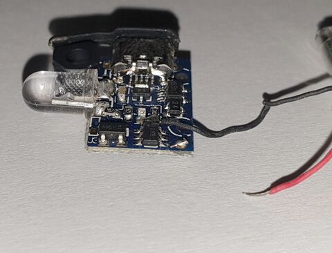

A végén természetesen bevettem még egyet, de már nem kézremegéscsökkentőnek, hanem jutalmul
Amúgy fel nem foghatom, hogy mitől törik el benne sorozatban ez a piros drót
Mindegy, sosem fogjuk az okát megtudni, de a jó hír az, hogy a hiba elhárítható
Donki Hóte #66901 üzenetére
Na, megjavítottam a lámpát
Valóban a hírhedt piros vezeték tört el a forrasztásnál, nagyon nem értem, hogy miért, hiszen a lámpa belsejében mechanikai igénybevétel egyáltalán nem éri
Egy csavarfejet le kellett fúrni, ehhez bevettem egy kézremegés csökkentőt, mert eléggé pici a csavar feje. A lefúrás rendben sikerült.
Amikor szétszedtem a lámpát és megláttam, hogy hová kell visszaforrasztani a piros vezetéket (a képen a panel jobb alsó sarkába), akkor gyorsan bevettem egy újabb kézremegés csökkentőt és a pisztolypákámat átcseréltem egy hegyes kúpos fejű pákára.
A piros vezetéket szépen befuttattam ónnal és a második kisérletre sikerült visszaforrasztani a vezetéket a helyére
Három csavarral összereaktam a lámpa házát, most működik jól, remélem, hogy fogja bírni egy darabig

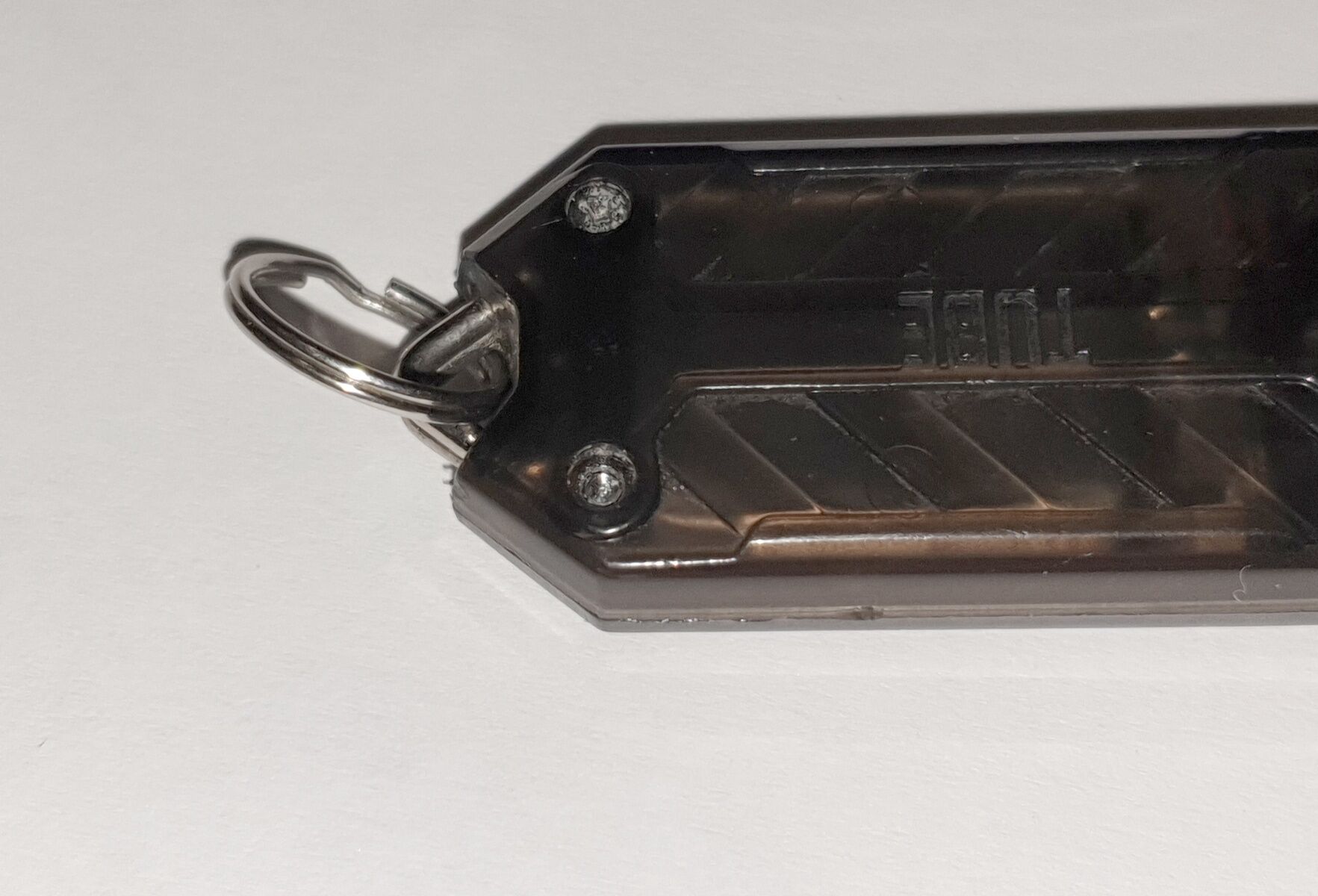

Azért nem mindegy, hogy egy lámpa eldobható, vagy eldobandó
Meg azért egy 2000 Ft-os lámpa (amiért ráadásul itthon szemrebbenés nélkül elkérik a 4000 Ft-ot) ne legyen már eldobható kategória, ebből a pénzből kapok 6 db tényleg eldobható lámpát.
Az érdekesség kedvéért szétszedem, flex, nagy hilti elő van készítve
Két éve vettem 3 db Nitecore T kulcstartó lámpát, de az egyik már megadta magát
Nem lehet bekapcsolni, használni, nem világít a LED-je. Ha töltőre dugom, akkor egyszerre világít a kék töltésjelző LED és az elején a fehér LED is. Kapcsolni ekkor sem lehet, nem történik semmi, ha nyomogatom a bekapcsoló gombot
Lehet ezzel még csinálni valamit, vagy van egy (2000 Ft-os
) macskadobálóm

Megjött a régen várt NW fényű Astrolux FT03 lámpám a banggoodról. Érdemes volt kivárni, mert azt kell mondjam, hogy szerintem ez a világ legpraktikusabb elemlámpája
Számomra nagyon pozitív tulajdonságai:
- beépített akkutöltési lehetőség,
- 26650-es akkuval megy, ami szerintem a legjobb méret/teljesítmény arányú akku és nem is drága,
- fokozatmentes fényerőszabályozás,
- alapesetben bekapcsoláskor holdfény módban indul,
- dupla kattintásra azonnal turbó fényerőre kapcsol ami eléggé nagy fényerejű,
- nagy átmérőjű fej nagy tükörrel ami kell a thrower jelleghez (nagyobb a tükre, mint a Convoy L2-é).
- NW szín,
- a bekapcsológomb halvány zöld fénnyel világít, hogy sötétben is megtalálható legyen.Pozitív tulajdonságai:
- strapabíró masszív kialakítás,
- van benne anyag, nem melegszik fel gyorsan,Ami lehetne jobb:
- adhatnának hozzá kiegészítő elemtartó csövet, ha hosszabb működési időre lenne szükség (mint a Convoy L2-höz).
Balról jobbra: ConvoyL2, Astrolux FT03, Convoy L6.
Aki jó thrower lámpát keres fájdalomküszöb alatti áron, annak az Astrolux FT03 feltétel nélkül ajánlható.
