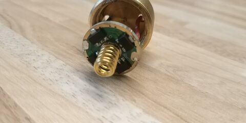

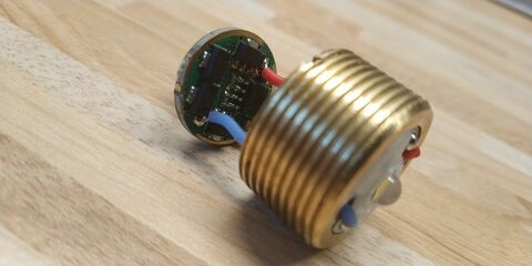

Tehát előtte is azt kellene mérnem? A lényeg az lenne,hogy került hozzám egy kis S2+ lámpa, 8x7135 driverrel. Viszont akkuról mérve, az áramfelvétele a driver előtt "csak" 1.4 amper a legmagasabb fokozatban. A 8 darab 7135-ös megvan.Szeretném tudni,hogy a működése rendben van e, vagy hibára gyanakodjak. Akku 2600-mA Samsung. Tudom szedjem szét
ismét,és mérjem meg. -

A lámpában ki akarsz venni a ~4.2V-os feszültségű akkuból cirka 2.5A-t.
(Nem tudom hol méred az áramot, a LED-en átfolyót vagy az akkuból felvettet, de a kettő nem lesz egyenlő, a driver egy DC-DC konverter elég nagy hatásfokkal elvileg, szóval a két oldalán a feszültség és az áram szorzata lesz közel egyenlő.)Tehát az eredő ellenállásod Ohm törvénye alapján olyan 1.7Ohm kellene legyen.
Ha a ~4.2V-os akkuból ~5A jön ki, akkor ott az ellenállás ~0.8Ohm. Ennek egy része jön az akku belső ellenállásából, egy része pedig a műszer és a vezeték. Ha az akku egészséges, akkor úgy tippre 100mOhm (0.1Ohm) körüli belső ellenállása lehet nagyságrendileg (de javítson ki valaki, ha tévedek).
A műszerre meg a vezetékre marad mondjuk ~0.7Ohm.Tehát szemben a várt 1.7Ohm-os eredő ellenállással (normál eset) a mérési elrendezésed eredő ellenállása 2.4Ohm lesz, azaz Ohm törvénye alapján i= u/R = 4.2/2.4 = ~1.75A lesz csak a felvett áram 2.5A helyett.
Hasonlítsd ezt össze az általad mért értékkel.
A mérési elrendezésben két dolog járul hozzá az eredő ellenállás megnövekedéséhez. Egyrészt a műszer, melyen cserével tudsz változtatni, másrészt a kábel, melynek a hosszával és vastagságával játszhatsz (természetesen ez is cserét jelent). Minél rövidebb és vastagabb lesz a kábel, annál kisebb lesz az a 0.7Ohm ellenállás, ezáltal annál pontosabb lesz a mérés, de az alsó határt és a mérés legkisebb hibáját a műszer meg fogja szabni.
Mivel rendszeres hibáról van szó, minden paraméter ismeretében korrekció természetesen végezhető. -
