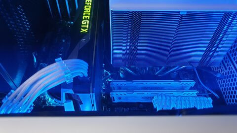

dkess
Ahogy írtam is a legelső hozzászólásomban Dark Rock 4 hűtővel nem rendelkezem - viszont rendelkezésemre állt az internet, ahol akár nagyfelbontású képek formájában (több szögből - pl. pont felülről is) illetve YouTube videóból meg tudtam erről bizonyosodni még a hozzászólásom írását megelőzően.
A Dark Rock Pro 4 kérdéssel kapcsolatban. Amennyiben az adatlapomat megnézed, akkor láthatod, hogy pont ilyen hűtővel rendelkezem X570 lappal egyetemben. A hozzászólásom írásakor illetve most is pont magam mellett tudom nézni, hogy pontosan mi lóg rá mire. Egyébként igen - erről a hűtőről is számtalan kép illetve videó is fellelhető a net -en alaplapra készre szerelt változatban is.
Az eredeti kérdés tulajdonképpen csak azzal volt kapcsolatos, hogy esztétikai okokból az A2/B2 RAM slotok legyenek szabadon, hogy a led -es RAM -ok "teljes fényükben ragyoghassanak". A megoldási javaslatom az volt, hogy az is opció lehet, hogy a ventillátort átszereljük balra.
A Locotus által említett Noctua D15S méretben a Dark Rock Pro 4 -el majdnem ekvivalens (kicsit vékonyabb). Amennyiben a 2. ventit átszereljük balra, avagy fel se rakjuk (mint a hozzászólásában a képen), akkor ugyanazt az eredményt kapjuk. Noctua -nál inkább a "Dark Rock 4" megfelelőjének háza táján lenne érdemes nézelődni. Ez a NH-U14P lenne - ha lenne (esetleg NH-U12P - ez kisebb ventivel ...). A NH-U12S vagy NH-U14S mellett viszont ventilátorostul szabadon maradna a RAM és van feketében is. Ez, mint 'S' -es verzió ("slim") vékonyabb, de hűtés szempontjából megfelelő.
pH hír: [link]
Szerk.: Amennyiben akarunk bonyolítani (
) - akkor ezeket a hűtőket lehet forgatva is felszerelni. Azaz pl. hogy felfele fújjon ...
Kedvesek vagytok, hogy segíteni szeretnétek, de nem a hűtéssel van bajom, mert azt a mugen 5 rev.b is tökéletesen elvégzi. Szeretném, ha vagy full fekete lenne vagy full fehér a hűtő, de a 160mm max korlátol benne, illetve a ramon ne takarja le az rgb-t. Lefesteném a mugent, csak lehet úgy sokat romlik a teljesítménye.
a dark rock pro 4 tuti nem jó, tettek be képet is, a 2. Ramslot felett van a venti.
jeni
Create. #8348 üzenetére
A Noctua mindig No.1 lesz.
Főleg a NH-D15 modell.
A D14 is nagyon jó. Ebből meglehet venni a használtat olcsóbban. Ha gáz van akár a venti nélkül is elviszi a gépedet passzív hűtéssel-persze tuning nélkül biztosan.
Amúgy ha a Dark Rock Pro 4 megveszed és gond lenne a mérettel,belógással akkor bármikor vissza viheted 14 napon elállással csak így a weben rendeld meg előbb. -
jeni
Ebben téged miben erősít meg? Hiszen nem rendelkezel azzal a jelzett hűtővel!
Nekem nem ilyen hűtőm van, de:
A Dark Rock Pro 4 esetében X570 mellett egyébként az összes RAM slot -ot takarja felszerelt ventivel (igaz az utolsóra csak "félig" lóg rá)
Erről van valami videó vagy bármi anyag amit meglehet tekinteni összeszerelten?
Nálam a Dark Pro 3 esetén a gyári szerelésben csak az A1 slotra log rá!
A DARK PRO 4 esetén miért lenne igaz? Nem hinném,hogy a be quiet szándékosan az újabb 4 szériát direkt olyan szélesre vagy hosszra tervezte volna ,hogy az A1,az B1 és az A2 memória slotok takarásban legyenek a venti által!
Erre csak az tud tuti választ adni akinek pont ilyen alaplapja és hűtője van. A memóriáról még nem is beszéltünk. -
dkess
Egyfelől jeni által berakott kép egyértelműen cáfolja Őt - másfelől megerősíti azt, melyet ezen hozzászólásomban írtam: [link] .
A Dark Rock Pro 4 esetében X570 mellett egyébként az összes RAM slot -ot takarja felszerelt ventivel (igaz az utolsóra csak "félig" lóg rá) - venti nélkül csak a CPU foglalathoz legközelebb eső 1 RAM slotot takarja. Ezt a kombót én is most nézegetem magam mellett ...
Ugyanakkor mind a Dark Rock 4 esetén és mind a Dark Rock Pro 4 esetén igaz az, hogy a venti átrakható a baloldalra is - így meg mind a kettő BQ hűtő esetén teljes pompájukban élvezhetőek a LED -es RAM -ok ...
