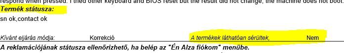

update alza asus x570 garancia ügyben: visszaírtak, hogy a szervíz szerint mechanikai sérülés van a lapon /ugye a gondom az volt, hogy nem lép be a biosba..
/ és ezért utasítják el a garanciális kérelmet. visszaírtam, hogy nem fogadom el az elutasítást, kértem részletes leírást és képeket.
szerencsére személyesen lett leadva, ott átnézték és van egy papírom arról, hogy nincs rajta látható sérülés. legrosszabb esetben marad a békéltető testület, persze bármi lehet, de nehéz elképzelni, hogy mit tudnak ott lépni a maguk által kiállított papír ellen. -

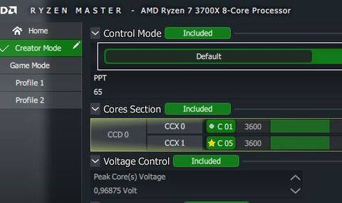

van itt aki 3700x-szel szokott premiere-ből exportálni? csináltam egy 2 órás exportot és közben ment a hwinfo, a proc terhelés majdnem végig 100% körül volt, az átlag cpu frek 3.9ghz körül, miközben az átlag fesz 1.17v /minden cpu beállítás alapon van a bios-ban, pbo off/. érdekelne, hogy másnál mi a helyzet, mert ez a feszültség elég kevés és magyarázhatja a nekem alacsonynak tűnő 3.9ghz-t.
'FCs
@Timer: megnéztem visszatöltött default értékekkel. ha ki van kapcsolva a pbo és auto vcore, akkor 1.20-22 között van fesz cinebench közben. ha bekapcsolom a pbo-t, akkor 1.35v, ha a feszültségnek adok mínusz 0.1 offsetet, akkor 1.46v..
teljesen érthetetlen, ezért is tartok belenyúlni, mert láthatóan nem az történik, mint ami az ember szándéka@CPT.Pirk: teljes mértékben igazad van, hogy ez egy lehetőség. egyelőre azért nem számolnék vele, mert egyrészt a táp egy a jelenleginél jóval nagyobb terhelésű rendszerben ment beszerelés előttig hibátlanul, másrészt a jelenlegiben is gyakorlatilag 0 ingadozása van minden fesznek, harmadrészt -bár ez a leggyengébb érv, mert mindig van első alkalom - 18éve használok enermax tápokat és soha egyiket sem kellett cserélnem /igaz, korábban nem is árultak harmadik fél által gyártott budget cuccokat és azokból nem is veszek/.
@Yani: az nem lenne jó, ha nem bírná az 1800-at. én most visszavettem a offset mizéria miatt autora a soc feszt, érdekes módon ryzen masterben a ezzel vddcr soc maradt 1.1 viszont a cldo vddg felment 0.9-ről 1.15-re, viszont ennek papíron a soc alatt kellene lenni.
'FCs
@Malibutomi: a táp egy enermax rev87+ 650w, pár éves, ezzel nem lehet gond
@wwenigma: a legújabb agesás bios és a legfrissebb chipset driver van fent /apró érdekesség, hogy ez a második lapom, mert az első a legújabb bios-szal megállt az asus logonál és semmire nem reagált többet/.
@Yanyaz: if lassítás egy lehetőség, az mostani 1800-at azért gond nélkül tudnia kellene.
@Timer: gondolkoztam az offset-en, de egy kicsi tartok már tőle, mert a lapomban -lehet, hogy máséban is-, teljesen hülyén működik. alapból cinebench közben /azt meg sem említem, hogy ott csak 3960 a max all core, noctua nh-u14s-sel, max 67fokonl/ 1.20-22v-ot kap a proci, a vcore mínuszos offsetjénél ez felmegy 1.32-36 környékére, kisebb terheléseknél még stabilan 1.5 fölé. ha plusz 0.1v offsetet állítok, akkor pont annyit kap, mint az autonál, 1.20-22v-t..
de ilyen furcsa a helyzet a soc fesszel is, fixen 1.1-re van rakva a biosban túrkálva random látom 1.25v-re felugrálni, de ryzen masterben mindig 1.1maga reset viszonylag ritkán van, a mai előtt szerintem egy hete volt és azt hittem, hogy 3600/1800-ra visszaállás megoldotta, szóval elég hosszú kifutása van a hibakeresésnek.
