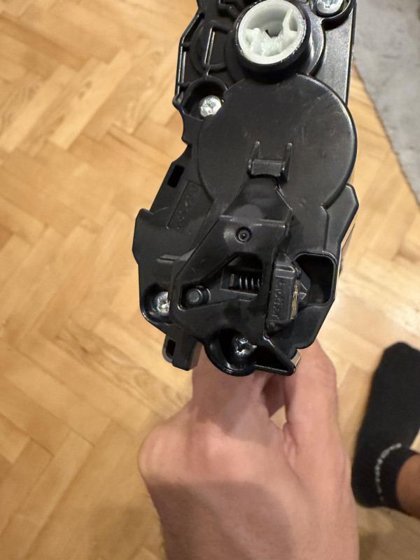

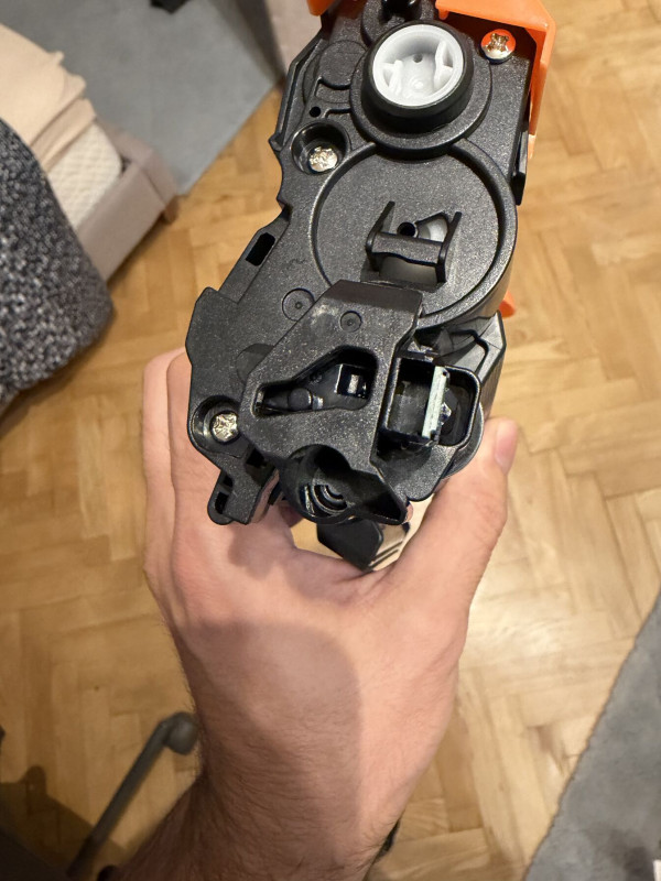

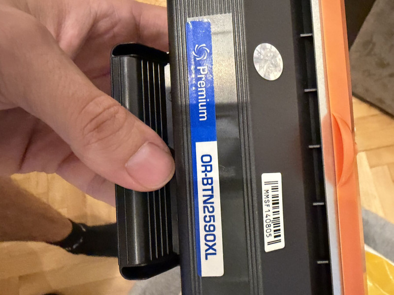

    Brother DCP L2600D nyomtatómba most fogyott ki a gyári Toner..
    kaptam egy utángyártott Orink tonert.. szerencsére nem kellett fizetnem érte, mert nem is jó.. a chip rajta fizikailag nagyobb mint a gyárin és nem fér be a házba.. :Y :W

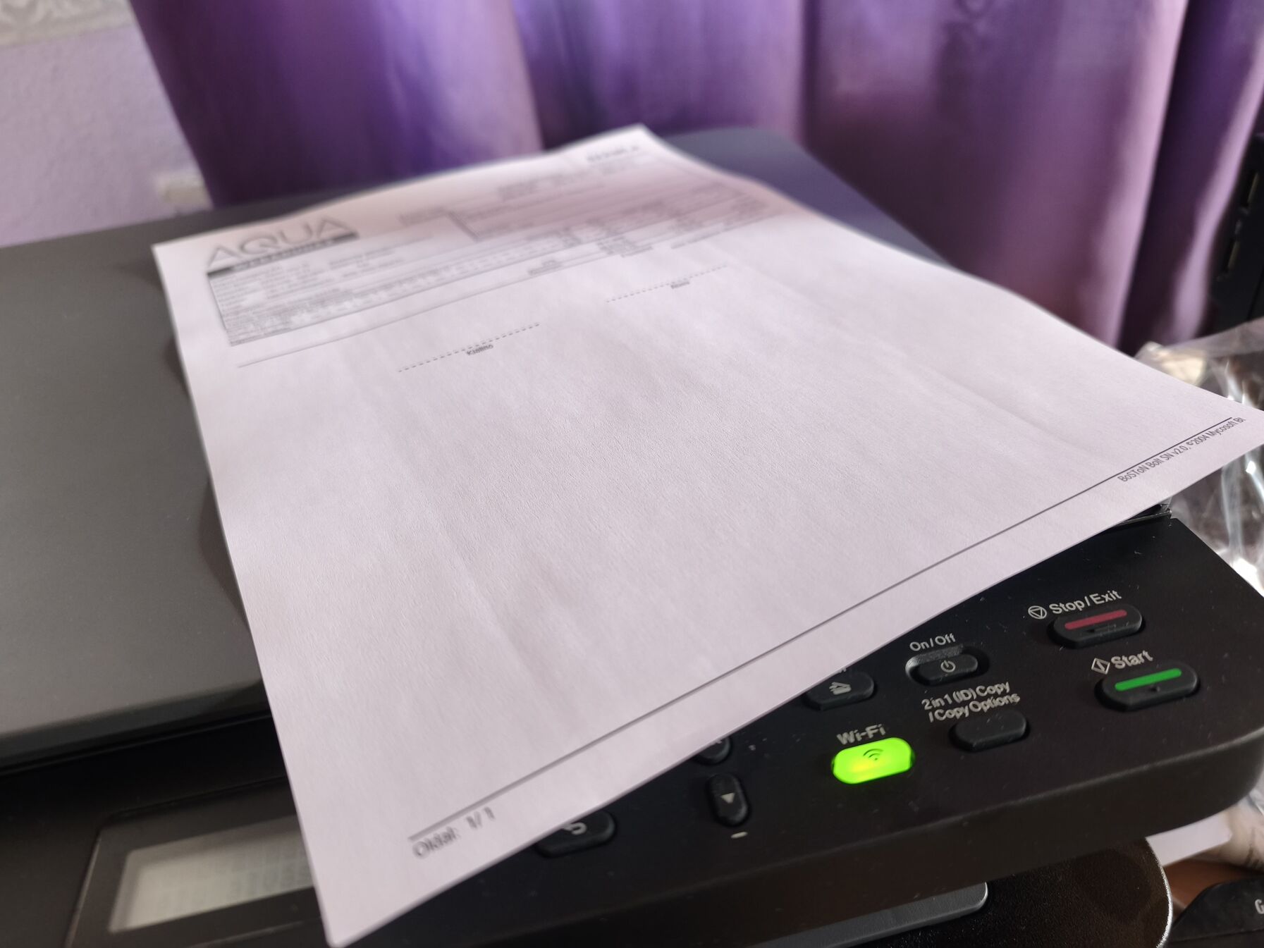

    Sziasztok !
    Meglett a Brother DCPL1632WY1 multifunkciós lézernyomtató.
    Nagyon könnyű volt beüzemelni,tonert berakni,wifit beállitani pedig még ilyet nem csináltam.vagyis wifis lézernyomtatót még nem uzemeltem be.(regen volt 20éve tintasugaras eszkozom de az mas teszta)
    Viszont a nyomtatott lapok ilyenek lesznek.miért?ez természetes?
    Tehát a lapon ilyen hosszukas vonalak mentém melyedes lesz fentrol lefele
