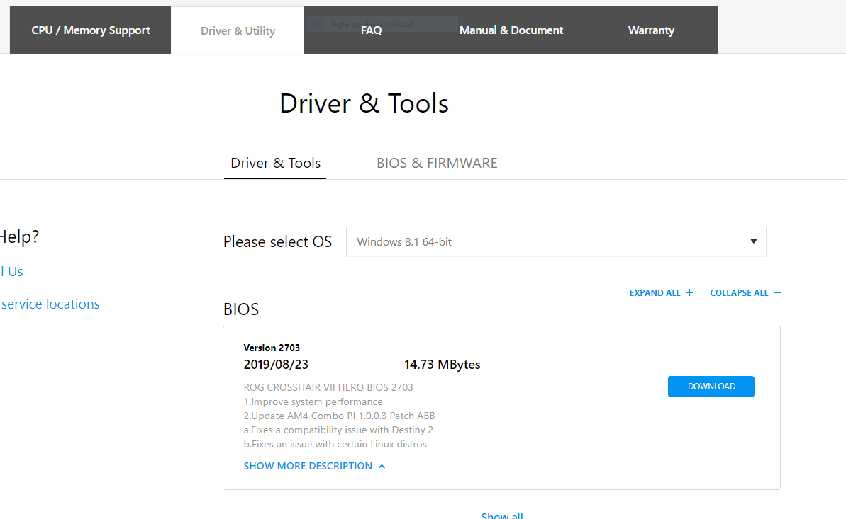

ASUS CROSSHAIR VII HERO BIOS 2703 - 1.0.0.3 Patch ABB
ROG CROSSHAIR VII HERO BIOS 2703
1.Improve system performance.
2.Update AM4 Combo PI 1.0.0.3 Patch ABB
a.Fixes a compatibility issue with Destiny 2
b.Fixes an issue with certain Linux distros
c.Removes Gen 4 support when using Ryzen 3000 CPUs
3.Improves EZFlash performance to reduce boot time.Forrás: ASUS CROSSHAIR VII HERO BIOS 2703 - 1.0.0.3 Patch ABB
Letöltés: [link]
Ezeket a BIOS verziókat nem értem, hogy miért az Asus fórumán van kint valamelyik hozzászólásban az aktuális legfrissebb?
Az alaplap oldalán meg ez a legutolsó: "Version 2606 2019/08/15"...

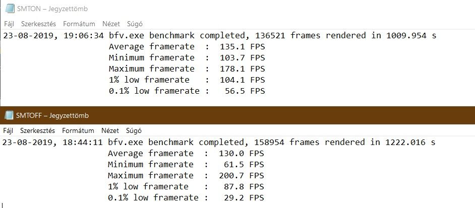

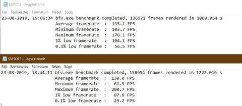

Aztán ha összeállt akkor utána kiváncsi vagyok mit hoz nálad az smt off BFV alatt![ Szerkesztve ]

Az rendben is van ,nálam is kipörgeti a 3600X-et. Viszont mi az smt on/off miatt beszéltünk róla hogy ha a szálak tiltva vannak akkor minimum egy 8-12 magos kellene multira.
Mondjuk te pont tudnál egy tesztet csinálni BFV multi alatt a 3700X-el! Kiváncsi vagyok h ott már jobban muzsikál -e smt off![ Szerkesztve ]

Igen, single alatt jobban muzsikál az smt off!(#4763) zzola

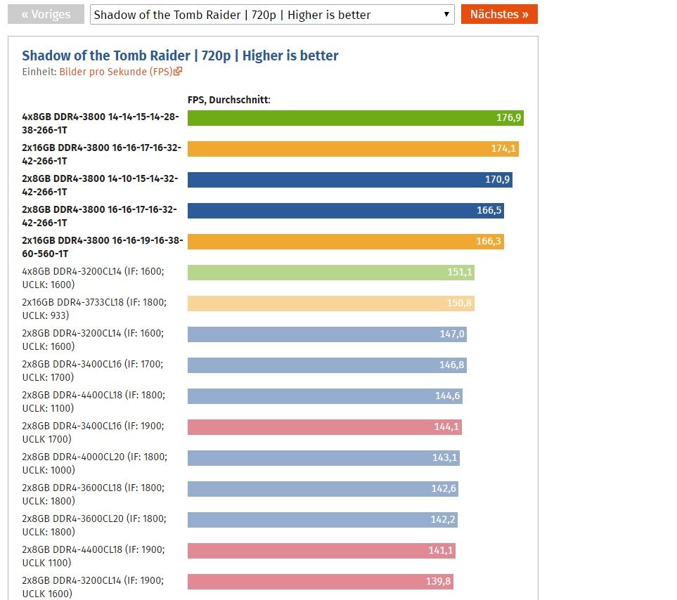

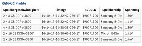

Részletes RyZEN3 RAM OC és IF OC teszt:
https://www.computerbase.de/2019-08/ram-oc-amd-ryzen-3000-test/2/ -
