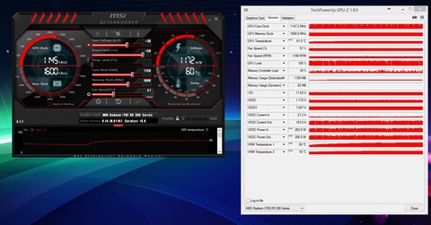

HSM
Raggie #40062 üzenetére
Érdekes számok jöttek ki... A tuning beállításod pl. 80 fok, és 2500rpm, míg a gyári órajel 3200rpm-en teker, 73 fokosan?
Az is fura, hogy az átlag GPU-fogyasztásod is kevesebb az OC-s mérésnél, ott se stimmelt valami.
Viszont bitangul hűt ez a Vapor hűtés, az egyértelműen átjön. -

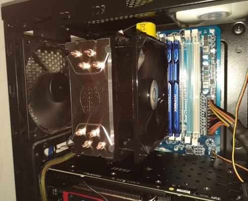

PBrick:
Eladás valószínűleg gari nélkül lenne, mivel pasztáztam és a hővezető lapokat is kicseréltem Thermal Grizzly Minus Pad 8 hővezető lap ra.Gari nélkül meg ahhoz képest olcsóbban lehetne eladni, mint amennyire jó ez a kártya.

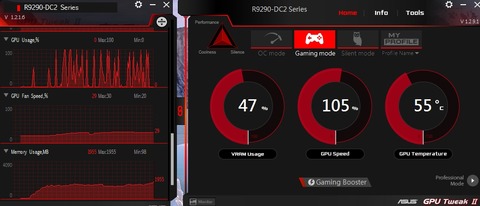

Ja, azt látom, hogy 0% pwm mellett is 4-500-at forog a grafikon szerint, de nálam 7-800-at...
Sajna nincs minden gyártónál grafikon, így fogalmam sincs, hogy mi állna meg 0% pwm-nél az eszem az megáll
Ja, jó lenne 4096 shader meg 16 GB HBM, de lesz min. 200 rugó.
Ha veszek morpheus-t, a gyári MSI ventiket kell ráraknom, mert nem tudom mire cserélni...

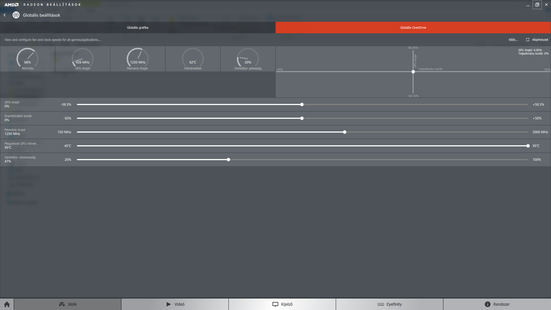

Raggie #38802 üzenetére
Hát én se fogom 1200MHz-en futtatni, azért a +80mV már soknak tűnik, meg hát ez csak a Valley, még ki tudja, játékok alatt is menne ez szemetelés nélkül.
De ha sikerül 1150/1575Mhz-et úgy belőni, hogy 65-70%-os venti mellett nem megy a VRM1 mondjuk nyolcvanegypár fok fölé, akkor elégedett leszek...
Nálam az a gond, hogy most raktam fel az ArmA3 Apex-et. Hiába "csak" FHD-ban játszok, de ettől még ott a végletekig ki lehetne nyomni a szemét, és az se lenne elég...
Raggie #38773 üzenetére
Tessék, hogy az e-peen menjen, 57%-nál még nem hallani külön az VGA ventijeit (a Corsair Carbide 400R házventije a leghangosabb most per pillanat), így 61°C-ot produkál Valley alatt, a deltaT (szobahőmérséklet) 24,5°C.
Ami engem zavar, az a 92°C-os VRM1...
Szerk.: megpróbáltam az 1200/1600-at, de +63 VCore-al is artifactol, szóval azt hiszem tuningbajnok ezzel nem leszek...

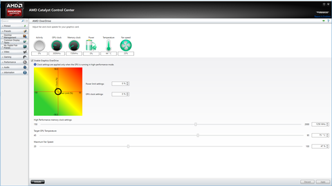

Raggie #38760 üzenetére
Nem Oc-zok.
Igen MSI Afterburner jó, viszont volt már olyan, hogy kilőtte a beállított értéket, szerintem a Radeon Szoftver miatt ami önkényesen kikapcsolta és nem ment a venti. de észrevettem.
Szóval lehet delete lesz a Radeon szoftvernek. végtére is az csak egy kisegítő szoftver.
Vagy kell máshova is?
Gondolom max ha akarok állítgatni... élsimítást stb...Oldal lapon nincs hely ezen a házon. Ami valójában lehet egy rossz tervezés is. Előtte olyan házam volt amin volt hely oldalsó ventinek, de az meg kicsinek bizonyult.
Vagy manuálisan kivágom és teszek be ventit...
érdekes mert elvileg jól pasztáztam és a hőfok is jó volt. de egy idő után hetek, hónapok picit feljebb és feljebb kúszott a hőmérséklet. Bár az is lehet, hogy a melegek miatt.
vga maxon megy 99% ban, az már jó. -

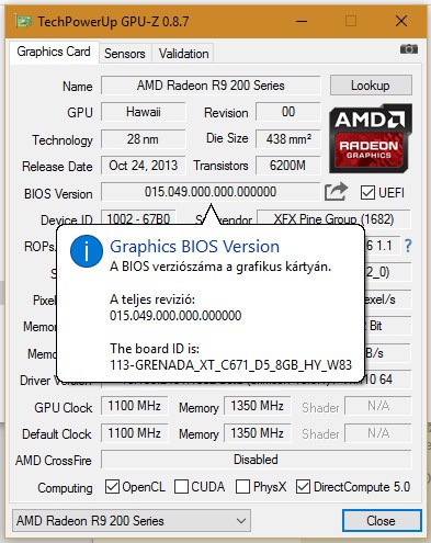

Olvasd át az oc.net-es topikot, rémlik,hogy belefutottam vapor-os biosba,amibe beletették a 390MC részt. ( vagy van leírás, amivel ezt meg tudod tenni, bár az mókolósabb)
Vagy bátor vagy és bepróbálod.... Nekem a DC2 ment a ref 390 biossal, persze benne volt a pakliban a füstölés is@_t0Mi_ : átírtad a feszeket direktben, vagy nem nyúltál hozzá, és emiatt alacsonyabb feszt kapott a kártya és azért volt instabil?
@ll-kobe: Vram órajel valamennyit hoz, de pl 1250-en 390MC timinggal gyorsabb,mint 290 bios 1500-on, azt is méricskéltem a fentebb említett esetben.
@Pug: 1200 benne lehet, nekem 1400mV (-6mV VRM offszet
) kell hozzá.

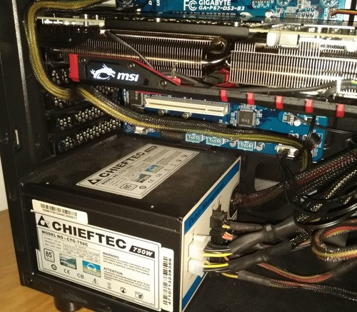

Fitzgerald
Raggie #38024 üzenetére
Na itt van 2 kép, szerintem látszik aminek látszania kell. Kábel managementen meg poron nem ér röhögni, work in progress egyenlőre az egész setup. A két ram meg nem azér' van a CPU fan előtt mert szellemi fogyatékos vagyok (mielőtt valakinek megfordulna fejében), hanem mert csak így kezeli a lap egyszerre a két 8GB-os modult.
