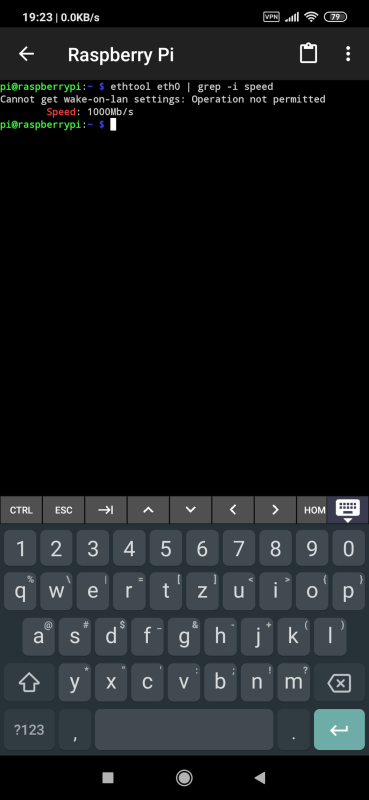

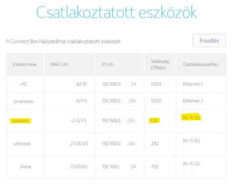

Ma feltunt hogy belassult az RPI4 LAN portja. Gondoltam ethtool-al ranezek es bizony a gigbabites port 100-on koszon vissza:ethtool eth0 | grep -i speedCannot get wake-on-lan settings: Operation not permittedSpeed: 100Mb/sKorabban nem volt vele gond
Savageboy
pvt.peter
Bocsi, lehet felreertheto volt az amit irtam.
Tehat a helyes megfogalmazas az, hogy aramszunet eseten alaphelyzetbe all a UPC -s ConnectBox.
(Bar az igazsaghoz hozzatartozik az is, hogy most mas helyen lakom, nem ott ahol tapasztaltam ezt, de ugyanugy UPC.)dhcp.conf tartalma, amit nem modositottam mar kb. 2 eve :D

Nem használtam soha a wifit, nincs vele tapasztalatom, kábelen van a hálózatra kötve a pi, mért sok adat megy át rajta, kábelnél stabilabb megoldás nincs. Viszont be állítottam bluetooth hangszórónak a régi jack csatlakozós erősítőm mellé, a szobában néha közelebb kell rakni a telefont hogy ne akadozzon, szerintem tuti árkényol a fém ház.
