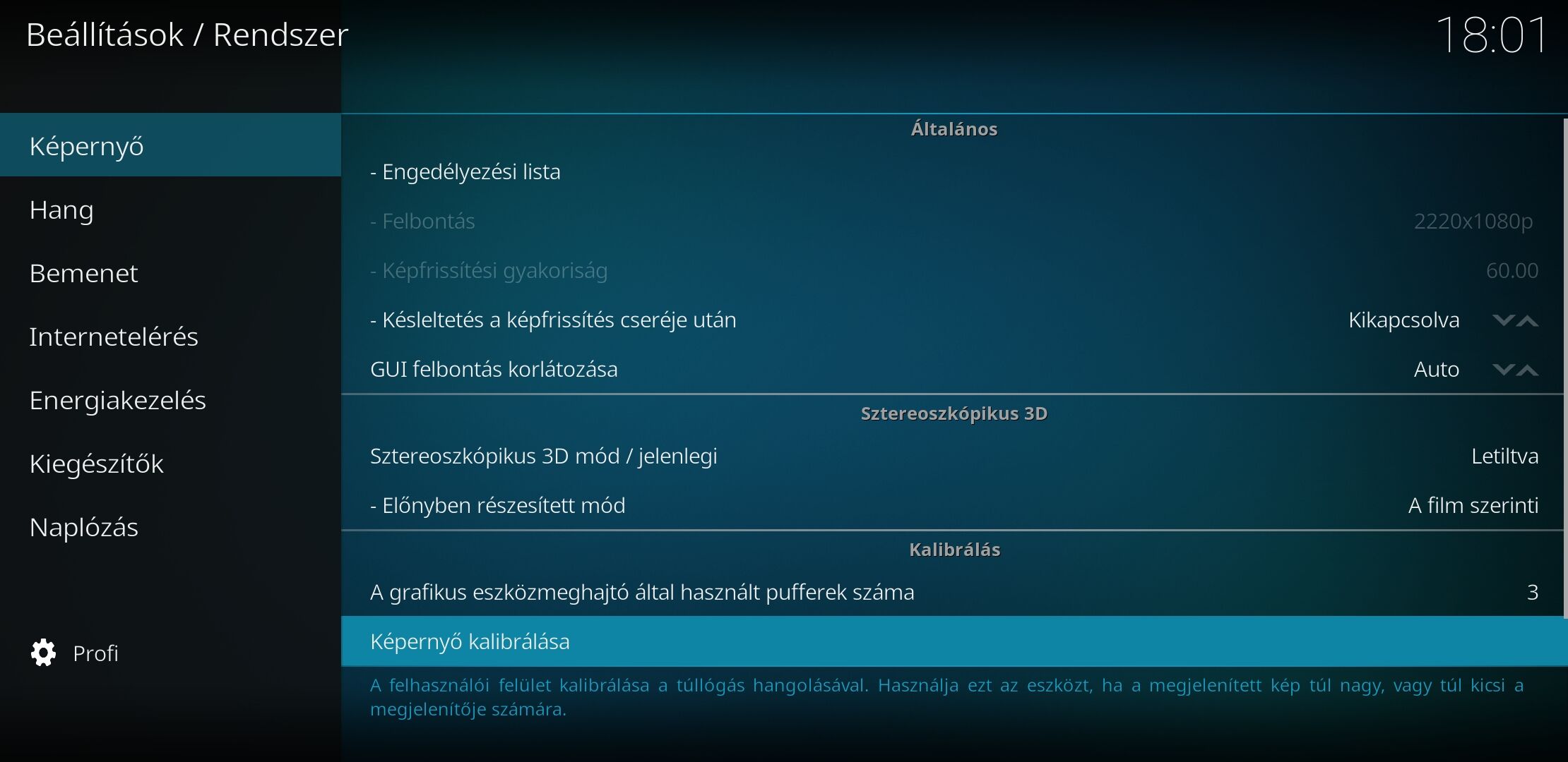

A raspbian buster lite-ot kezdtem el tesztelgetni kodival és lenne pár kérdésem. (Korábban libreelecet használtam, de az valamiért a mostani update után crashel). A kodit autostartal állítottam be.
1. Van e olyan lehetőség amivel normálisan be lehet állítani a kijelzőt, hogy ne legyen túllógás vagy fekete csíkok? Az overscan bottom, top stb parancsokkal ha negatív értékeket adok neki akkor javul a dolog, csak minden próba után újra kell indítani. Van olyan parancs/opció amivel egyből beáll normálisan?
2. Samba megosztást megcsináltam, gigabites sávszélesség van a gép és a pi között. Libreeleccel 60-70MB/s volt a másolás, most raspbiannal 30-40MB/s csak. (Ugyanazzal a fájlal teszteltem) A hdd ntfs-re van formázva, ez okozhat ekkora különbséget két rendszernél? -
