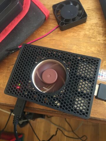

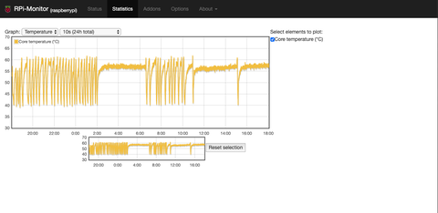

Mai nap beüzemeltem Pi2 mellé egy Pi 4B 4GB-ot, viszont az már most egyből feltűnt, hogy mennyivel jobban melegszik a 4.
Eredeti Raspberry case-ben load average: 0.00, 0.08, 0.16 mellett 66.0-67.0 °C körül van passzív "bordákkal" rajta, míg hasonló setupban a Pi2 40 fok körül alakul. Ez mennyire normális?

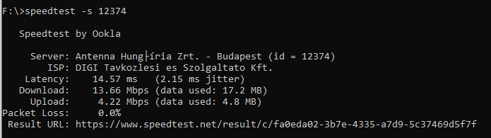

Srácok, ez lehet megoldódott.
Eddig ugye ugyanazon a hálózaton próbálkoztam. Most egy digis mobilnetet adtam a gépemnek, a hálókábelt pedig kihúztam (androidos telefon + digi sim ---> pc)
És ugyanez VPN nélkül, de a megosztott digis nettel:
Sajnos mással, más hálózatról nem tudom kipróbálni, de holnap a munkahelyemen megnézem. Bár van egy sejtésem, hogy a vpn tiltva lesz a céges hálózaton.
azbest:
De, igen...
azbest
ne feledd, hogy vpn-en át amikor letöltést végzel, akkor a túloldal feltöltését használod. Ha a te 300/20as netedet akarod távolról használni, akkor az max 20 as letöltés lesz elméletben.
Másrészt vpn beállítás sem mindegy, hogy teljes forgalim és dns is a vpn-en át megy e.
ugye nem arról a hálózatról próbálod ki a vpnre kapcsolódást, amin épp a vpn is fut?

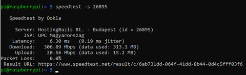

Azt gondoltam, hogy nem lesz 300 MB, a tizede nem egy nagy óhaj, azzal beértem volna.
1% a CPU használat a speedtest futtatása közben, VPN-en.Ez azért így kicsit illúzióromboló... Azt gondoltam, hogy rengeteg szolgáltatáshoz port nyitogatása helyett távolról simán vpn-re felcuppanva elérem az eszközt, de így ez csak álom marad, ha nem jövök rá, hogy mi a drasztikus lassulás oka és nem javítom ki.
Azt felejtsd el, hogy VPN-en át meglesz a 300 Mbit/s... A terhelés hogy alakul a Pi-n miközben megy a speedtest VPN-en keresztül (a kliensen, gondolom ez a Windows)?
Szerk.: esetleg nézz rá a WireGuard-ra, ha nem feltétlenül szükséges, hogy olyan szoftvert használj, amit tüzetesen átnéztek biztonsági szempontból.

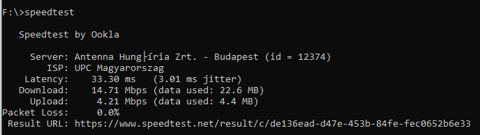

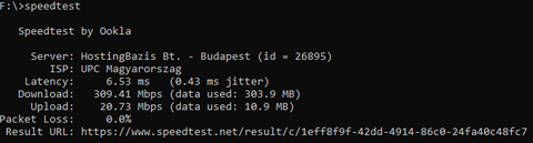

Valaki esetleg expertnek vallja magát VPN-ügyben? Felpakoltam az OpenVPN-t, felment mint a karikacsapás, a kapcsolódás is szempillantások alatt, de a netsebesség valami katasztrófa.
Látható, hogy a Pi maga képes a sebességre, Windowson is elérem a szolgáltatói maximum sebességet, VPN-en meg tetves lassú. Ez helyi IP-vel és külső IP-vel is ugyanilyen.
Mit rontok el, hogy tehetném fullossá a kapcsolatot?

Éééés... abszolút jogos, persze, hisz aztán beállítottam a configban az SSH-t. Valóban, ezt benéztem, elnézést.

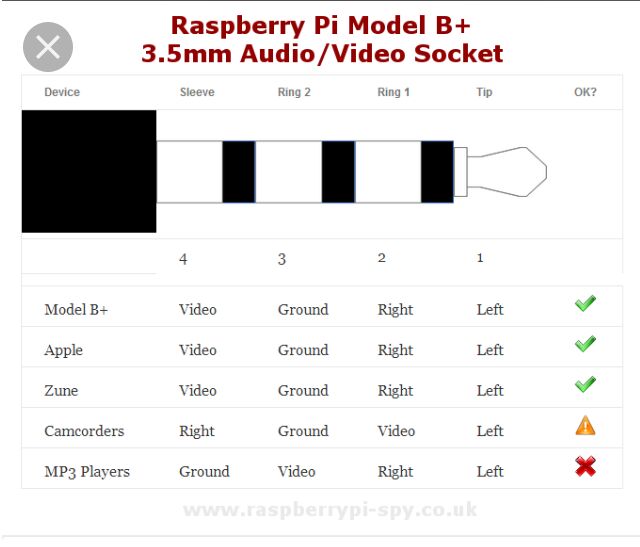

Egyébként Pi4-en változott bármit is ezen képkimenet minősége a 2-eshez képest? Ott van egy kis ghost, ami gondolom az olcsóságnak köszönhető, vagy nem stimmel pontosan az impedancia, vagy nemtom. De ha a 4-es láthatóan jobb, akkor beruháznék. -
Keem1
MaCS_70
#36314
Na bakker, hát erre nem gondoltam, hogy eltérő lábkiosztás lesz
Köszönöm, ennek alapján otthon utánanézek, hogy jó-e a kábelem.Öhhm... közben még az is eszembe jutott, hogy szerintem az én kábelem 4 helyett csak 3 pólusú.
Sőt, ha ez ennyire bonyolult, még az se kizárt, hogy melóból hazafelé beszerzek egy micro HDMI -> HDMI kábelt.
Keem1
Skacok, valaki próbálta már kompozit kimenettel az eszközt? Amióta megvan a Pista, azóta perifériák nélkül használom (kizárólag ssh-n), de most kéne egy rövid teszt erejéig monitorra kötni, de nincs kéznél micro HDMI kábel (csak sima HDMI-k akadnak a fiókban).
Rádugtam egy fényképezőhöz kapott kompozit -> jack kábellel, de a tévé aszongya', nincs kép.
Kellene mást is csinálni azon túl, hogy a kábelt összedugom?

Egy kis részeredmény:
Egyenlőre a Procira és a Ramra tettem hűtőbordát a (2 kicsi csak hétvégén érkezik meg)
A srác által küldött ventit lecseréltem erre:
https://www.arukereso.hu/szamitogep-huto-c3094/noctua/nf-a4x10-5v-40x40x10mm-p301603925/
Nem olcsó, de 6 év gari !!! van rá. (nekem meg volt itthon)
Az elején 5voltal ment, de utánna rá kötöttem 3,3Vra így szinte TELJESEN NÉMA!!!
A hűtési teljesítmény pedig nem lett sokkal rosszabb
Az eredmény működés közben:
A bekapcsolást 60 C-ra a kikapcsolást 40 C-re állítottam.
Az alsó képen látszik hogy alap esetben, el sem éri a 60Ct,
csak terhelés alatt (most “laktam be” az RPIt), de akkor még “lebutítva is”
pár perc alatt lehúzta 40Cre szinte TELJESEN NÉMÁN!A nyomó gombot meg sikerült elrontanom :-) Mint a régebbi poszton is látszik,
működött tökéletesen, de amikor be akartam “dobozolni” sikerül be pillanatragasztóznom :-)
Pénteken kapok másikat(most biztos ami biztos, 2 rendeltem)
Hétvégén teljesen össze rakom és akkor teszek fel több képet is. -
