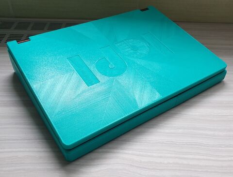

Na srácok, szerencsés balsors áldozata lettem
A Zerom nem nyíródott ki, nagyon is jól van. Ellenben mekkora az esélye, hogy megdöglik a kezemben két, teljesen különböző micro SD kártya? Ugyanis az update-et, illetve az utána következő lefagyást és bootolhatatlanságot az eredetileg használt SD halála okozta. És micsoda "szerencse", az itthon lévő tartalék SD is megpusztult (amivel próbálkoztam életet lehelni a kimúltnak hitt eszközbe). Ugyanis bár a Rufus és a hivatalos kártya kreátor is sikeresnek minősítette a friss rendszer felírását a kártyára, végső soron használhatatlan adatot eredményezett: miután lenyugodtak a kedélyek, akkor vettem észre, hogy nincs is /boot partíció a kártyán, amit még a Windows is felismer. Ugyanez volt a helyzet gépbe dugva az eredetileg használt kártyánál is.Most persze az is szóba jöhet, hogy mégiscsak hibás a Zero és rögtön két kártyát taccsra vágott, de beszereztem egy 16 GB-os Kingstont, ami egyelőre 2 nap alatt hibátlanul teszu a dolgát.
Furcsa...
"Na ne copass már.. Komolyan ez is fontos valakinek, hogy ne külön házban legyen a gép, hanem a klavival együtt?
"Már hogy a fenébe' ne??!! Istenkirályság és régóta várt megoldás, hogy ha már simán belefér a hardver a billentyűzetbe, akkor legyen is benne! A C64-em félrerakása óta vágyom erre, és szerintem nagyon sok egységsugarú felhasználó is nagyon ráfog kapni.
Az persze már más kérdés, hogy Magyarországon és egyéb egzotikus billentyűzetkiosztású helyeken mit hoz a jövő...
