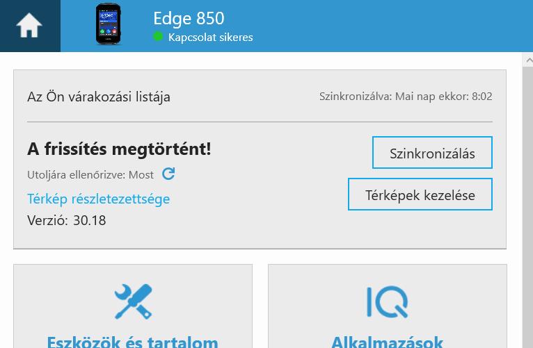

Figyelem: egyre több információ utal arra, hogy komoly baj van a Garmin által körülbelül egy hete kiadott térképfrissítésével, mely a TopoActive 2026.10-es verziószámot viseli, és amelyet a legtöbben az kar- és kerékpáros órákra a Garmin Express alkalmazással vagy – különösen a felsőkategóriás Edge készülékeken – az integrált térképkezelő funkcióval telepítenek. A jelenség az eddigi hírek szerint a teljes Edge x40 családot, a Forerunner 970-et és a Fenix 7-et érinti, de egyáltalán nem biztos, hogy a lista teljes, és mivel a hiba sem MINDEN felsorolt készüléken jelentkezik, és nem is a telepítés után azonnal, egyelőre célszerű valamennyi Garmin eszközt távol tartani a frissítésektől.

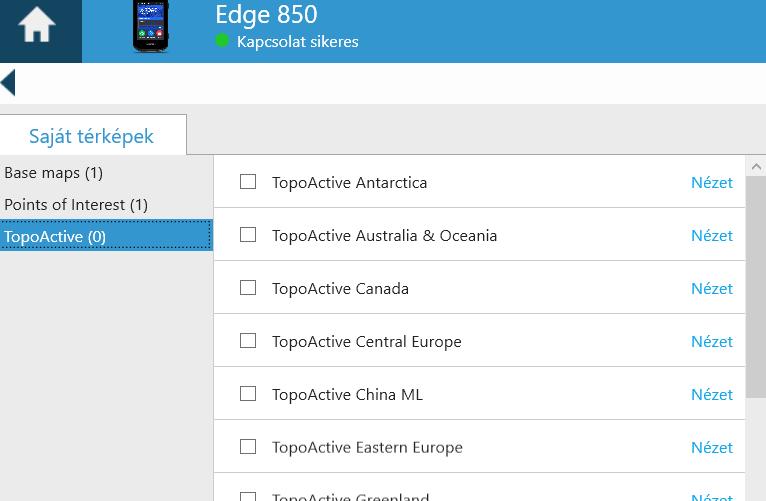

A hiba hatására az érintett készülékek gyakorlatilag egy megszakíthatatlan boot loopba kerülnek, melyet rossz esetben csak az akkumulátor kimerülése szakít meg, de sajnos a feltöltés után sem szűnik meg a jelenség, gyakorlatilag használhatatlanná téve az órákat. Megoldás, legalábbis biztosan működő megoldás egyelőre nincs, a különböző fórumokon mindenféle trükkök keringenek, melyek egyeseknél állítólag működnek, másoknál viszont nem – és amíg a Garmin is csak általános ötleteket tesz közzé MTP módban törölhető mappákkal való próbálkozásról, addig csak azt tudjuk javasolni, hogy a frissítést senki se telepítse. Elvileg a Garmin közben már vissza is vonta azt, de ha valakinek mégis ott lenne az óráján, akkor a Garmin Express Térképek kezelése funkcióját használva inkább törölje ezeket a térképeket (TopoActive Central Europe 2026.10, TopoActive Eastern Europe 2026.10, TopoActive Western Europe 2026.10, stb.), és várja meg, míg a Garmin korrigálja a hibát.
Elméletileg a 2025.10-es térképadatok újratelepíthetők (nekünk az Express ebben a pillanatban már csak ezeket ajánlja fel), de akinek nincs ezekre valamiért halaszthatatlanul szüksége, az szerintünk inkább várjon vagy használja a számtalan neten elérhető alternatíva valamelyikét (Turistautak.hu, Open Bike Map, OpenHiking, stb.).
