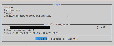

Van egy Western Digital Purple merevlemezem, egy Sharkoon Swift Case Pro rack-ben, ez NTFS-re van formázva és ez van rá kötve a Raspberry Pi 4 model B 8GB-ra, amin Samba megosztással meg van osztva.
A Raspberry Pi OS egy külső SSD-ről indul, amit ez alapján hoztam normális sebességre. Ezt nem kell elvégezni a HDD-vel is igaz?
Próbáltam másik gépre hálózaton keresztül (ami Wi-Fi-vel kapcsolódott rá) másolni és 15 MB/s-mos sebességgel történt. Mi lehet a gond? Hogyan érhetnék el nagyobb sebességet? -

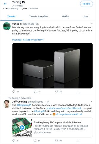

A weblapon lévő leírásokban vannak érdekes dolgok. Mármint, ez a mostani tényleg eléggé rétegigény. A v1-es tán 190 dolcsi körül volt, ez is valami hasonló talán.
Mondanám, hogy a 4 modul kevés, de igazából, mivel hálózaton át kommunikálnak, így akár többet is felfűzhetnek.Ami érdekes volt a bejelentős hosszú leírásban, hogy pcie eszközök megosztott használatáról is szó esik. Csak túl drága lett volna a chip hozzá, így most nem erőltették.
A jelenlegi felállásban azt hiszem legfeljebb méreten spórolnak, bár ebben sem vagyok biztos. Végülis 4 alapítványos io boardot is lehetne stackelni és a pcie slotot fektető adapterrel használni. Bár, ha pont azok a bővítőkártyák kellenének, ami itt integrálva van (sata, gigabit hub), akkor árban kb ugyanott van.
Bár most, hogy terjed az arm alapú pc is, lehet felértékelődik egy olcsóbb teszt platform, ahol igazi magokon próbálgathatják a fordítás optimalizációt. Az gondolom emulálva nem játszik
Meg a fedora az armos kiadását szép, dobozos eszközön buildelheti - azt hiszem ők ragaszkodnak ahhoz, hogy igazi vason fordítsák. -

Egy PI4-et használok többek között Plex szerverként már majdnem egy éve. Idáig minden tökéletesen működött, azonban az elmúlt két hétben elkezdte ledobálni a rákötött 2,5"-os HDD-t. A HDD-nek nincs külön tápellátása, az USB-ről kapja. A dmesg-ben az alábbi látszik:[ 1.842245] usb 2-1: New USB device strings: Mfr=1, Product=2, SerialNumber=3[ 1.842275] usb 2-1: Product: USB to ATA/ATAPI Bridge[ 1.842302] usb 2-1: Manufacturer: JMicron[ 1.842327] usb 2-1: SerialNumber: 0123456789ABCDEF[ 4.987653] usbcore: registered new interface driver brcmfmac[ 3585.370089] usb usb2-port1: over-current change #1[ 3585.609286] usb 2-1: USB disconnect, device number 2[ 3585.651926] usb 1-1-port1: over-current change #1[ 3585.891947] usb 1-1-port2: over-current change #1[ 3586.131813] usb 1-1-port3: over-current change #1[ 3586.369995] usb 1-1-port4: over-current change #1[ 3588.799576] usb 2-1: new SuperSpeed Gen 1 USB device number 3 using xhci_hcd
Ebből az látszik szerintem, hogy nem bírja a táp egy idő után a HDD-t, ezért leválasztja, újracsatlakozás után meg nem mount-ol, az csak a rendszerindítással egyidőben történik meg.
Mivel majd egy évig jól működött ezért nem értem ezt a hibát, ha eddig bírta, akkor most is bírnia kéne. Próbáljam meg egy külső tápos USB HUB-bal? Vagy csak a HDD ház adhatta meg magát?
Szerintetek mi okozhatja ezt a hibát?
Köszi! -

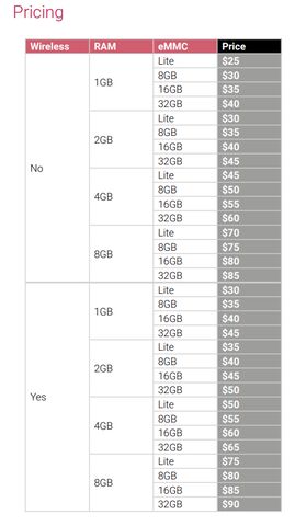

Nocsak, raspberry pi 4 compute module [link]
Pcie 1x port van a hozzá tartozó motherboardon. Egy egész jó kis videó [link]
Usb 3 azért nincs, mert az a pcie buszon ült. Szóval megfelelő kártyát a boardba téve továbbra is lehet. De a beépített usb2 ott van, tettek be egy hub chipet, hogy 2db legyen. [link]gigabites ethernet chip van mindegyiken. És persze kell mellé az io board - vagy ha később más is gyárt, akkor az. Az io board 35 dolcsi. (Ezek persze nettó amcsi árak, euroban áfával drágább).
