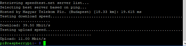

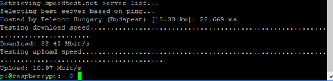

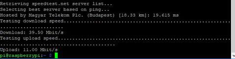

Vettem egy pi 3 B+-ot és van egy érdekes problémám, nem tudom valaki találkozott-e ilyennel.
Ha 1000-es routerbe dugom, akkor csak 40mb/s-el tudok letölteni, ha közéjük teszek egy 10/100-as switch-et akkor 80-85mb/s?
(120-as letöltésem van)Hogy lehet ez? Hibás a pi?
