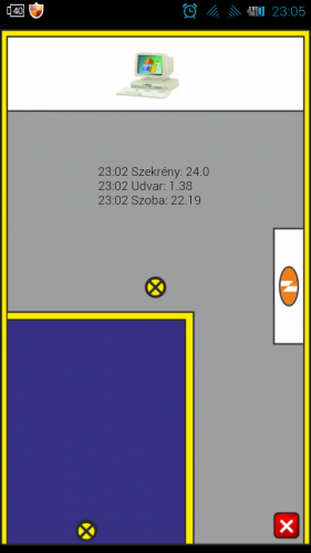

Én egy intel atomos lapot cseréltem le két ok miatt, az egyik a fogyasztás, a másik, hogy az atom az egy rezsó, nyári melegben volt amikor 39 fok volt a szekrényben ahol tartom.
PI-vel most nem megy 30 fok fölé.
Ami miatt még PI lett, az a GPIO. Mivel hávezérlésre (is) használom, ezért fontos volt, hogy legyen rajta valami kimenet, de főleg bemenet, mert a régi atomos lap printerportjára volt akasztva pár nyomógomb is.
Egy dologgal nem vagyok megelégedve, de azt megoldottam máshogy, egyik disztrib alatt se kezeli rendesen a profilic usb soros portokat. Bár látszólag működik, gyakorlatban eléggé köhög, ha több van rádugva, akkor élből elhal.Így most van rajta GPIO-n egy relépanel, usb-n egy DS2490 rajta 8 hőmérő, egy usb-s dimmer, meg egy e220-as modem.
Fut rajta apache/php/kysql, apcupsd, sms server, digitemp meg a házvezérlés programja, ami figyeli a bemeneteket.
Asszem nagyjából ennyi, elvagyok vele.

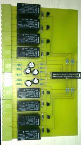

Eredeti kapcsolás:
relé:
input:
A panel kapcsolási rajza:
vkp
Meguntam a szopást az USB relépanellal, ezért csináltam egyet gpio-ra.
vkp
