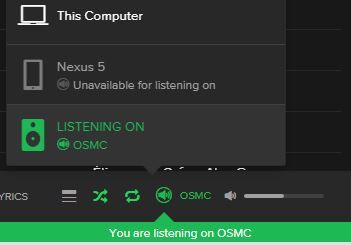

aki szeretné használni a PI-t spotify connect kliensként (tehát lehet rajta "headless" (van hozzá végülis webgui is) zenéthellgatni bármilyen spotify kliensről irányítva, (spotify connect). ez azért nagy szám, mert a spotify connect nem nyílt forráskódú (hivatalos spotify apin keresztül nem érhető el), illetve a kodis spotify kliensek rettenet bénák...
nekem OSMC alatt fut a háttérben
itt a service hozzá: [link]
illetve itt van hozzá minden ami kell: [link]nekem simán futtatva nem működött igazán, de a daemonnal tökéletes
spotify premium kell hozzá -

nekem nagyon hianyzott. igy nem kell bekapcsolnom a pc-t, hogy spotify connectet hasznaljak
