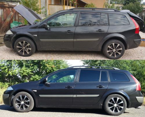

amúgy létezne, hogy az adagolómon a szivató(dúsító) rész nem működik? hidegen beindítva is éppannyi a fordulat mint meleg motornál, enyhe "kékes"fehéres szúrós szagú füstje van(meleg motornál nincs ilyen füst, csak enyhébben a szúrós szag). melegen indulni is indul pöccre, lelevegősödés már nincs, azért gondolnám, hogy esetleg valami szivatós rész miatt indulhat nehezen a verda hidegen(hidegen mikor beindul lök egy olyan sűrű füstöt(nem kormot), amit egy gázkamrába vezetve cumi lenne mindenkinek tőle, az az ipari savanyú gázolajszag eszencia).
hamarosan kiderül, így hogy mostmár én kínlódok vele, lassan de biztosan összeáll majd a projekt, csak a blokk legyen jó.....
diablo1984
mivel az előző szerelő egész hétvégén rám sem csörgött, mert sosem ért rá, így kezembe vettem a dolgot. mielőtt bármit is bontanánk, hideg motornál mérünk egy kompressziót(elvileg ilyenkor a felvert olaj még nem tömít, nem kapunk átcseszős értékeket), ha az okés lesz, akkor lehet levenni az adagolót és porlasztókat, megy az adagolóshoz, ha onnan visszajött, akkor mehet bele az anyag amit ma vettem hozzá:
- contitech vezérlés készlet
- reinz olajteknő és szelepfedél tömítés
- magneti marelli vízpumpama egy gyufaszállal kitámasztottam a víztartály szellőző szelepét és egy csepp vizet sem tolt ki a verda, nem tudom így mi lehet a hunyó vízkinyomás terén! ha a hengerfej, vagy a tömítése, akkor az a kompresszió mérésnél úgyis mutatkozik, akkor lehet lekapni a hengerfejet és keresni a hibát.
indítási gond az nem izzítás jellegű, az működik rendesen, az adagoló és porlasztó teszt után majd meglátjuk a többit.
egyenlőre optimista vagyok, bár eddig semmi sem úgy alakult mint vártam, a kocsihoz már megvan a 2 hátsó ív is, az is aki felrakná és egy komplett alvázvédelmet is tolna rajta, már csak egy jó festő kellene, de aki lenne, az több hónapra előre foglalt, így fingom nincs, mi tévő legyek.....
