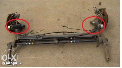

Ha csak a rugót cseréled, meg a torziót rakod lentebb, akkor talán 20k körül kijössz, gátlókkal inkább 50-60k-tól indul a móka.
Ezekben csak rugó/torzió van módosítva, a telók gyáriak. A felső vagy 5éve van így, az alsó vagy 3éve, egyelőre nincs bajuk, viszont nem annyira komfortosak: [link]
Ha a funkcionalitás a fő cél, akkor komplett összeillő szettet vegyél (rugó+gátló).

Ez valahogy nekem nem tetszik.
A megane I -ben torziós rúd van.
Azaz abból kell erősítetett venni bele, (létezik) különben ha csak a hátsó telót cseréli úgy fog törni a rúd mint a ropi.
Ez nekem képről inkább a II es szettje.
De, hogy nem megane I - é abban szinte biztos vagyok.

A rugócserével elsődlegesen a magasságot tudod variálni, viszont a gyári gátló kissebb úton fog dolgozni, illetve az ültetőrugók keményebbek a gyárinál így keményebb/stabilabb lesz az egész.
Viszont ha igazán a keménységet/stabilitást szeretnéd erőltetni, ahhoz gátló csere szükséges vagy gátló+rugó csere.Nekem csak ültetőrugó van: keményebb, stabilabb (olyan 30-35mm-ert még kibírnak a gyári gátlók, alatta érdemes gátlót is cserélni az ültetőrugóhoz mérten)

Ha keményíteni akarsz, akkor szettet vegyél. Teló és rugó. A jó nem olcsó! A lengécsillapítónak és a rugónak is van egyfajta karakterisztikája. Össze kell őket hangolni, különben baj lesz az úttartással. Ha most a puha telódhoz beraksz egy kemény rugót, azt nem tudja kellően csillapítani és tönkre is vághatja.
