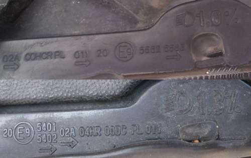

Reaper04 #18036 üzenetére
Nagyon köszi.
Közben meglestem én is, így semmi olyat nem látok rajta, ami arra utalna, hogy ebbe ne lehetne xenont rakni.
Majd még egyszer egy ph2-es gyári xenonos lámpát néznék meg élőben. Bár netes képek alapján, semmi különbség nincs.A fenti az enyém, a lenti a tiéd...
(#18039) just: köszi neked is, tehát akkor amit linkeltél a szerint, ott van ebben is a trafó helye, magyarán tényleg nincs különbség a halogén és a xenon lámpa között ph2 m2 esetén.
Már csak találnom kellene olyan bontót, ahol megtudom venni a gyári lámpamosó fejet, vagy valami boltot, ahol után gyártottat árulnak.
just
Soha nem néztem még meg hogy hogy van felfogatva a kis műanyag a lökhárítóra, meg hogy mekkora lyuk van alatta a lökhárítón. Most fogom cserélni a lököst újabbra és azon nincs kialakítva a mosó, szóval majd át kell rakni rá, fúrni vagy nem tudom...
mycso: Ő hasonló dolgot valósított meg mint amit Te szeretnél.
