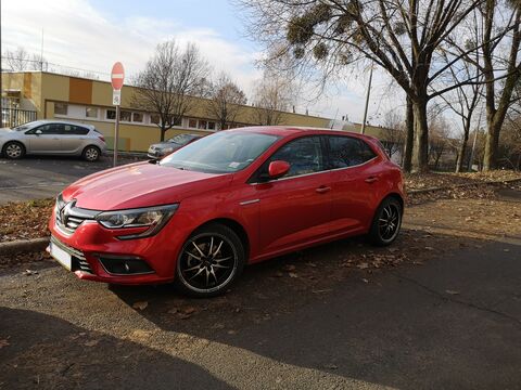

Télikerék, ennek az autónak jól áll a dotz.
És ismét TPMS. Megane 4-nél hogy működik?
Kapott a téli szett, gyári, új szenzorokat, viszont automatikusan nem ismerte fel.
Ma a menüjében találtam, valami keresés/megismertetés funkciót, vártam 5-6 percet, de semmi. Vagy el kell indulni az autóval?Más:

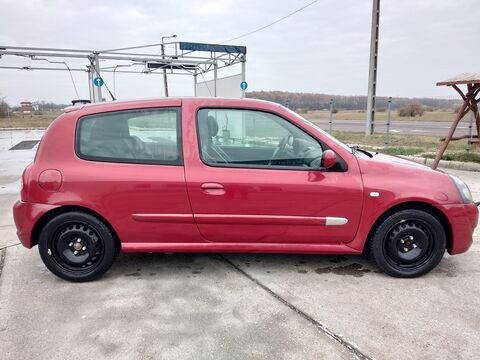

A 6,5x15 ET43-as gyári acélfelni tuti jó hozzá, én is azt vettem a Clio 2 RS-re télre, elfért a fék mögötte, mert szép "hasa" van, ahol a nyeregnek van hely.
Mellékelek képet is, szemléltetés gyanánt:
Azért annyira nem néz ki bánatul ha így szépen újra van fényezve és újak a csavarok is.
Azt hiszem 25ezer ft körül vettem így felújítva Kiskunfélegyházán egy autószerelőtől. Ritka, de ki lehet fogni.
