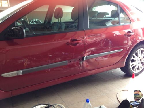

Ez csak az én reakcióm, jegyzőkönyvbe fel van minden véve. Most várakozás van hogy mi lesz az ügy vége.
Bármi is lesz az autó megy rendbe rakásra de nagyon bosszantó mert egy karc se volt rajta
Megane2000: a rend éber őrein múlik a dolog.
MMA87: első reakciója a rendőrnek az volt hogy apám rántotta rá a kormányt és a motoros nem hibázott aztán ott volt a közlekedési felügyelet vagy minek csúfolják magukat és fater elmondta hogy előzés előtt senki semmi nem volt mögötte majd mikor már majdnem befejezte az előzést akkor ment az oldalába a motor. Ha nézed a sérülést látszik hogy ha apám húzta volna rá a kormányt az autó eleje sérül nem a hátulja. Nem tudom mi lesz félek hogy mert motorosról van szó neki fognak ítélni..mert ők ugye sose hibáznak....

Hát ne haragudj, tudom, hogy az adott helyzetben felindultságban az ember nem gondolja át a reakcióit.
De ennek nem jól álltatok neki.
Eleve ha nincs nála papír akkor bekisér az őrszobára/őrsre/kapitányságra.
Aztán adatok felvesz valamint az intézkedő rendőr jelvényszáma felkerül a balesetire.
Illetve jegyzőkönyv nélkül senki sehova, amiben pontosan rögzíteni kell, hogy semmilye nem volt.Nagyon sajnálom olyan patika volt az az autó.

Mai napon sajnos a Lagunánk sértetlensége megszűnt hála egy motoros hölgynek aki termesztésen svájci rendszámos motorral lejárt papírokkal és nem létező biztosítással, előzés közben belement édesapámba.. legszebb hogy tovább akart menni majd utána a rendőröknek azt akarta beadni hogy apám húzta rá a kormányt úgy hogy már rég előzött fater... kicsit se b*sz szét az ideg valami nepper g*cinek a picsája volt.. ja és persze akkor született mint amikor az apám szerezte a jogsiját....
Ja meg ilyet beszól hogy már volt motoros balesete ne akarja megmagyarázni neki apám hogy ő volt a f*sz.. Komolyan kurva nagy mázlija volt hogy mire oda értem elment mert különben bele hajtogatom a motorjába.. Ám a legszebb az okos rendőr+ közlekedési barátja avval nem foglakozott hogy a motor papírjai lejártak 2014ben és személyi semmi nem volt a csajnál... idegbajt tudnék ilyenkor kapni.
