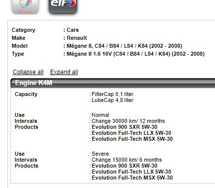

rob210
Gyári szervíz adat.
Egy renault szalonos sráctól tudom, aki a mai napig a 2001 ben a futószalagról, a garázsába guruló classicot hajtja, nem hajlandó lecserélni, elmondása alapján ez a konstrukció a legjobb és mindent tud amit neki egy kocsi kell, hogy tudjon.(a véleményét egyébként osztom
