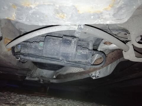

Javasolták többen, hogy pár teli tank e10 után cseréljek üzemanyagszűrőt a bociban.
Megane 2, 2003, 1.6, K4M760Próbáltam rákeresni, de egyszerűen nem találom hol van.
A szervizkönyv azt írja, hogy egyben van a benzinpumpával és a benzintartályban van?!?
Komoly?
Ez tényleg így van?Bárdin, meg más alkatrész boltban rákeresve, megtaláltam a klasszikus henger alakú szűrőt... néhány ezresért.
Akkor most?Tudnátok segíteni ebben nekem?
Köszi előre is!

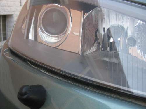

Boci 1.6, Berline, 2003, K4M760, gyári xenon fényszóróHosszabb idő óta most mentem ki városon kívülre (nincs közterület világítás) az autóval.
Városban nem vettem észre a problémát a fények miatt. De így.... sötétben....
A fényszóró kb 10-15 méterre világít el a kocsi orrától. Szórakoztam vele egy sort, ki-be kapcsolgattam.... nem nagyon változott semmi.
Itthon a kapu előtt is megnéztem, bekapcsoláskor állít a motor le-fel egyet és kész.
Ha beülünk hátra hárman, akkor is szabályoz a motor és korrigálja a magasságot.
(Ha birizgálom alul azt a kutyacsontot elől vagy hátul, akkor is állít...)De valamiért mégis csak lefelé világít, mintha az lenne az alap.
Mit lehetne ezzel tenni?
Tudom ezt valahogy manuálisan állítani?
(1-2 "hülye ötlet" eszembe jutott ... de inkább szakszerűen szeretném)Köszönöm előre is a segítséget,

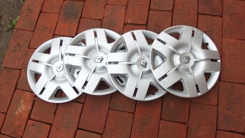

Tudnátok segíteni?Renault Masterre egy sima 16 colos dísztárcsa ráfér?
Alap lemez felnie van ami szintén 16 colos.CSak kérdezte hogy mivel van a felnin egy kicsit jobban kimagasló rész középen...
rá tudja -e tenni a dísztárcsát.Nézegettem guglin.
Van sok amin van dísztárcsa ... meg van amin csak középen egy takaró sapi van.
Nem tudom most akkor hogy van... elbizonytalanított.
Így nem merem neki elküldeni a dísztárcsákat.Tudnátok segíteni?

SocketA #18067 üzenetére
Nekem is a szűrő van ott ahol a csövet mutattad. De majd bebújok jobban, megnézem még egyszer.
Amúgy néztem hol lehet a lefolyónak a nyílása Link ..a képen jobb és bal oldalt fent a műanyag borításon vannak apró lyukak. Ott folyna be a víz a lefolyóba? Vagy merre felé?2; Megpróbáltam leszedni a takaró elemeket. Találtam 2 vagy 3 patentot. Ha azokat kiszedem, csak felfelé kell húznom a műanyagot és kipattanik, vagy merre, hogyan?
Megnézném én is mennyire koszos a cső lefelé... nem szeretnék a közel jövőben beázással bajlódni3; Nekem úgy tűnik ha azokat a patentokat kiszedem, akkor az egész felső műanyag rész ki tudna jönni a a helyéről. Csak mert Te írtad, hogy két oldalt két 15 centis takarólemez. Az most akkor az amin vannak azok az apró lyukak vágva?
Köszi előre is!

FerNandor #17897 üzenetére
köszi az infót.
Megnézem én is ezt a levezetőt, kitisztítom, igaz nem ázik be hála Istennek ,de később se szeretném.
Mondjuk úgy emlékszem, hogy mintha már lett volna gyanús folt a gumi szőnyegen az anyósülésnél ... de sosem tudtam eldönteni, hogy az most a tegnapi vizes cipő miatt maradt ott, vagy beázik és csepeg a víz?mennyire szokott beázni? Áll a víz?
Aham, azokat én is nyaraláskor vettem észre, hogy pont jók oda az üdítők
