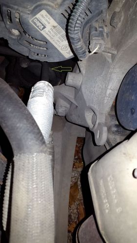

Sajnos megint problémával jövök ide, segítséget szeretnék kérni.
2004-es évjáratú Thaliam van és az utóbbi napokban ismét fagyálló szagot érzek az utastérben. A kiegyenlítő tartályból nem fogy feltűnően a folyadék. Egyetlen egy helyen találtam nedvesedést, de nem tudom mi az az alkatrész.
Ha szemben állok az autóval, akkor bal kéz fele a szinte a generátor alatt közvetlenül. A zöld nyillal jelöltem azt a valamit:
De viszont ami miatt kételkedem, hogy az lenne a ludas, hogy túlságosan is lent van ahhoz, hogy onnan indulhasson.
