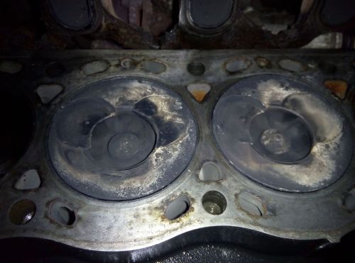

diablo1984
bontott motorokat körbekérdeztem, de sehol sincs már meg, amit hirdettek, helyben is volt egy bontott megane, ráadásul ismerem is a csórikámat, de persze hogy abból is elvitték már a blokkot. még jó hogy nem hal a dti, csak mindenki visz haza egy blokkot tartalékba!
ez is itt van a szomszédomba, ezt is tervezem megnézni, annyit lehet tudni róla, hogy híd és adagoló donornak hozták be, indult, de annyit ment, hogy a trélerre ráálltak vele, 300ezer van a kocsiban, a blokk olajos(tömítéseken taknyol), de semmi infó arról, hogy eszik-e valamit, elvileg olaj/víz megvolt benne, pöccre is indult, de a tulaja szerint is, ha már így jártam, akkor az ő motorjától sem kell csodát várni, mert nem kevés már a km benne, meg ő sem tudja, hogy mire való a technika. belül koszos a kocsi, mondta, hogy kutyás használta, így csupa szőr minden....
majd ha lesz időm átmegyek és megnézem, még alapnak jól jöhet, de mivel nincs röntgen szemem, adagoló nincs a vason, nem tudom, hogy milyen lehet!

diablo1984
#40353
Így elnézve ez komoly gépműhelyes meló lesz... 2 verzió van.. vagy veszel egy bontott motor ami ismert előéletű és azt rakod be vagy felújítás utóbbi húzós lesz..
diablo1984

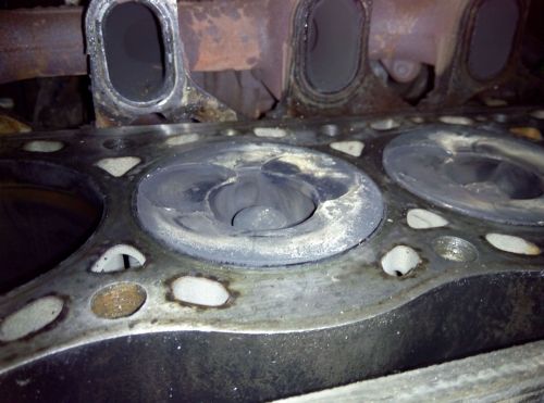

igen, van a szelepnek bemarás, de csöcsöt nem raknak bele, azt a szelep verte! látszik is hogy a dugóban lévő furat és a szelepbemarás közös éle rojtos, az a szétvert alu miatt van. mindegyiknél csak a balos szelep ért bele a dugóba, a jobbos nem.

diablo1984
#40353
Nem akarok okoskodni, de szerintem ez gyárilag van így kialakítva...

diablo1984
#40351
Muti már képen a dugók mekkorát kaptak. Egyetlen jó oldala van talán, ha beletolsz mégegy kocsi árát valszeg ki fog szolgálni legalább 10évig.

#40350
hát ha valami nehezen indul és nyomja kifelé a vizet, akkor illik elhinni, hogy a motor szar! most az a dilemma, hogy a hengerfejet és az adagolót ha rendbe rakatom és összerakjuk a motort, hogy akkor mit fog mutatni az egész? mert ezek után a gyűrűk, hogy milyen állapotúak lehetnek, az jó kérdés, ha ugyanúgy nehezen indul(mert kiderül, hogy kukás a blokk is), akkor egy rakat lóvét kidobtam az ablakon, semmi egyéb(bár akkor a víz legalább nem megy el belőle). bár valszeg jobban indulna, ha 2 hengert is nem mos a víz, a kompresszió sem menne elfelé a vízbe, az adagoló is gyári értéken lenne....
itt az a kérdés, hogy mit bírnának a gyűrűk, a dugók(azért a szelep nyoma ott van rajta csecsestől, mindenestől), mit kaphattak a hajtókarok és hajtókat csapágyak(elvégre valamikor a szelep ütötte a dugót, bár a szerelő szerint az is lehet, hogy a vezérlés éppen nem volt a helyén és az is csinálhat ilyet, de a hengerfej szelepein semmi nyoma sincs az afférnak, így inkább a vezérlés szakadt teória lehet a befutó)....

#40348
belenyúltál
diablo1984
na szét van szedve a motorom, 1es és 4es hengerbe ment belefele a víz, egészen egyszerű okokból: valamikor vezérlés szakadt volt valszeg a motor, ledobták róla a hengerfejet, bontóból hoztak egyet hozzá, megcsiszolták durva csiszolópapírral és egy nem fém hengerfej tömítéssel(a rávaló csak fémben van) felcsavarták és csókolom. ennek eredménye, a hengerfejben nemhogy karcok, hanem szántások vannak a csiszolópapír miatt, a dugattyúkba a szelepek nyoma nem kicsit látszik(vagy a rossz hengerfej tömítés miatt, vagy a vezérlés szakadás nyoma), a hengernek van egy kicsi válla.... a víz nagy gondot nem okozott benne, látszik a hengerfalon, hogy megkóstolta, de nem érzik rajta, csak szellemkép szerűen látszik, hogy a dugó fél állásánál megcsípte a víz.......
fingom nincs, hogy mit kellene ezzel a blokkal csinálni, mert ezt rendesen összegányolták, ettől lehetett a sz@rul indulás és a vízkinyomás is(3 liter víz jött ki a blokkból, a többi nem tudom hol van, előtte járatva a maxig volt a kiegyenlítő tartályban a víz, ami kb 1-1,5literes maga.....)
