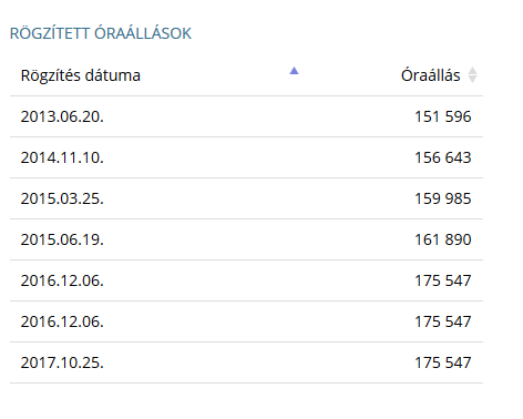

Euro2-es motor, nincs klíma, full fapad. Pont annyival olcsóbb, mint amennyivel butább is a társaihoz vagy a Meganehoz képest, szerintem reális.
Ha megnézed alaposan meg kell vizsgálni az állásból és rövidtávokból eredő hibákat, mert ez még az én autómnál is kevesebbet futott a fél életén keresztül.
Ha valami üthető-vágható autó kell gyorsba aminek mindegy már akkor jó lehet, ha hosszabb távra tervezel fő autónak vele inkább néznék azért valami komfortosabbat. -
