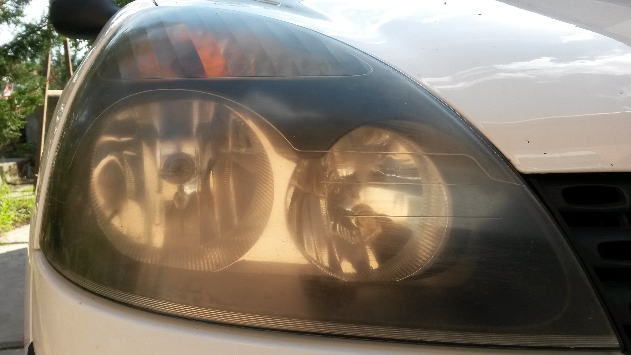

A matt rész helyrehozható a külső felületen, ha már belülről is elindult a folyamat azzal nem tudok mit kezdeni, de ez csak csiszolás/polírozás után látható, általában az izzó előtti részen szokott egy folt lenni, ha belülről is matt. A repedezettség látszani fog polír után is, a külső felület tükör sima lesz, de a repedések ha az anyag vastagságban vannak az nem kicsiszolható.Üdv: Józsi

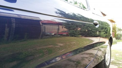

Finom polírszivacsra kb két borsónyi mennyiséget nyomsz egy helyre, azt körkörös mozdulattal elkezded bedolgozni egy ponton, (ne a szélén kezd az elemnek) majd innen kiindulva elkezdet teríteni az anyagot amíg látod, hogy még szépen kenődik, kb 30x30 rész (ez menet közben kialakul), aztán ezt a részt addig csinálod amíg kialakul egy megfelelően fényes felület, Ha soknak tűnik az anyag, lehet még tovább teríteni. Teljesen nem tudod eldolgozni, mindig marad egy kicsi a felületen. Amikor úgy látod, hogy tetszik az eredmény a maradékot egy mikrószálas kendővel letörlöd és visszamarad egy szép fényes, sima felület.

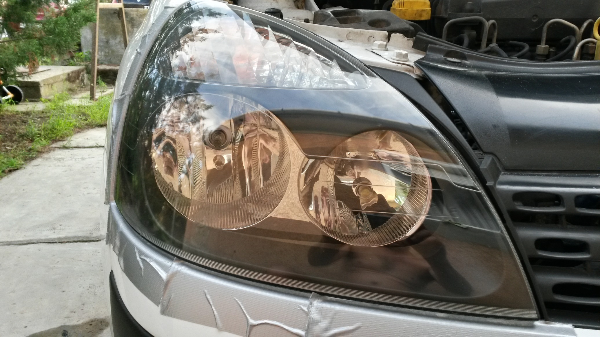

hotibi #38103 üzenetére
Vizes csiszolás géppel 80-as koronggal, 500-as csiszolóval, vizes csiszolás kézzel 1200/1500/2000.
Csiszolásnál mindenképp az egész felületnek egységesnek kell lennie, minden fázisnál, különben foltos lesz a végén.
Polírozás két lépcsőben, kemény szivacs, durva paszta, közepes, vagy finom szivacs, finom paszta.
Valamilyen wax az UV védelemre, Én nano kemény viaszt használokHa nincs gép akkor lehet kézzel is a csiszolást csinálni, csak a felső matt, sárgult, karcos részt lassabb, nehezebb lecsiszolni. Ha még nincs elegendő gyakorlat akkor érdemesebb 1000-el kezdeni, mert az 500-al lehet jó mély karcokat csinálni, amit aztán el kell tüntetni.
