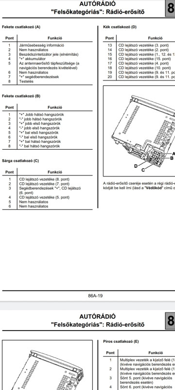

Saját kijelzője van a rádiónak vagy központi kijelzője? Update List-es.
Kormányvezérlőből 3 fajtáról tudok. Neked melyik van?

sesomaru1989
#90069
6 féle van.
