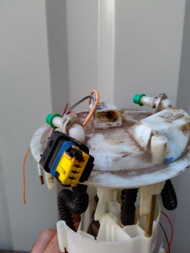

Nos közbe (remélem véglegesen) sikerült megoldani. Bár nem volt kellemes egy bő másfél órát eltölteni a tűző napon a csomitartóban...
Bár az én hülyeségem is, mert közben cseréltem a rendszámvilágítást és az egyik szofitát beleejtettem a csomagtartó ajtóba.....kárpit le, zár ki, bányászás....Na de a hátsó lámpa. Először megtréfált, mert egyesével kiszedegettem az izzókat, közben ment a tompított, index, tolató (meg néha beugrottam megtaposni a féket, hogy változik-e valami), aztán úgy tűnt, hogy a hátsó ködök izzójával van valami.
Majd kiderült, hogy a csatlakozók nem az igaziak, mindkettő picit meg volt égve a 3. lábnál (test). Megtakarítottam, utána WD40 és továbbra is sz@r.
Na aztán ahogy rángattam-mozgattam a csatlakozót, akkor néha jó volt. Valószínűleg ki van kopva, így lötyög össze vissza: hol érintkezik.-hol nem. Megfeszegettem a lábait, most stabilnak tűnik és minden izzó működik, ahogy kell.Amikor neki álltam így festett:
tompított, index, tolató felkapcsolva --> éésss villog a tompított/féklámpa, halványan ég az index, a tolató nem világít és halványan ég a ködzáró. Tehát volt baj szépen.

Közben megnéztem az oldalt amit mutattál. Találtam hozzá valót ( bár a képen a csatlakozó pont a másik irányba néz, mint kéne. ) 6250ft. Most rendeltük meg az Unixtól, ott is ennyibe lesz. Azért rendelünk onnan, mert apám a cégen keresztül ahol dolgozik ( kamion sofőr ), féláron be tudja szerezni tőlük a cuccokat, a céges kedvezmény miatt, ugyan így a Bárdinál is
. Így már nem olyan vészes az ára..
Amúgy tegnap este, meg ma reggel is simán indult az autó, bár most aránylag meleg is van.
