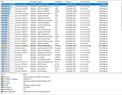

Érdekes dolog, hogy van még egy Asrock Q1900B lapom, amiben egy J1900-as kis proci van, 6GB DDR3 RAM társaságában egész fürge, ha a pontszámokat nézem, akkor csalós, mert ezeknek a prociknak a töredéke pontjait hozza, mégis érzetre egész jó, nem gyors, de ninc sis ok panaszra, árban is töredéke ezekne a gépkenek.
memória időzítés mérése lentebb látható, a 19-es értékekkel 28 ezret tudott, érzésre semmi különbség...

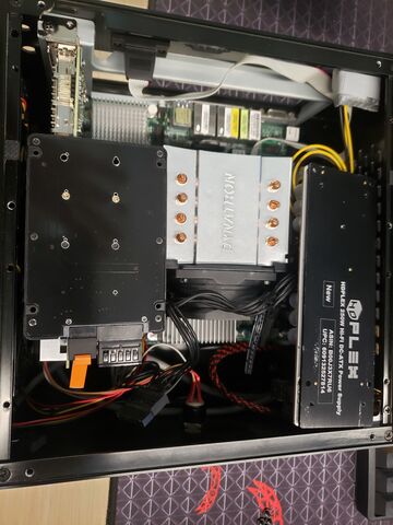

Szerintetek Goodisory A02 / SKTC A02 házban, ha a CPU fölé szerelek 2db 2.5-ös HDD-t, élére állítom a házat, és alulról fújna felfelé 2db 80mm-es venti, akkor megfőnének a merevlemezek?
CDP-120ITX tápot használnék Flex-ATX helyett, a ventihelyeket viszont kiflexelném...

Azért kérdeztem, mert próbára lecseréltem én is az IS 60-as gyári ventijét, csak én egy töredék áron megvehető arctic f12 pwm pst-t tettem be, ugyanaz a nagyobb statikus nyomásra kihegyezett venti, mert nálam nincs másik a házban, csak ez az egy, és kell a légáramlat, ami kifelé is ki tud jönni a réseken. Mivel délután olvastam, mit írtál, próbálgattam én is, prime 95-tel elvan a proci 62-64°C-on, nem engedi feljebb, és még nem 100%-on fut a venti, a gyárival asszem írtam ugyanitt pár ónapja, jó 12-14°C-kal többet kaptam, és minden más ugyanez volt a gépházban, gyanítom a szobahő is, mert most is 24-25-re volt a klíma állítva.
Néztem a technikai paramétereket, pici eltérés van mínuszban a noctua javára zajszintben, és pici plusz a léghozamban, illetve a noctua- féle SSO csapágyazás valamivel újabb fejlesztés, mint az Arctic által használt fluid dynamic megoldás, de tripla áron legyen is kimutatható különbség, asszem az enyémre is 150 ezer problémamentes órát írnak, elég lesz.
Az előnyeit én is élvezem a gyári ventihez képest, de attól függetlenül, hogy azt is megvehettem volna, jó vásárt cisnáltam ezzel az 1700Ft-os megoldással is, szerintem a tripla ár max pár % előnyt takar, ennyire voltam kíváncsi igazából.Köszi az infót.

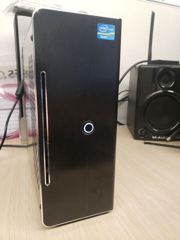

a laborgep
hangos mint a fene, de eleg eros is. Realan e-i7 haziko,
asrockrack epc612d4i lap, 64G ECC, e5-2699v4 ES (22 fizikai mag, 2400MHz amikor az osszeset terhelem). egy 2x100G-s low profile intel halokartya van benne.
a koncepcio muxik, nem lesz nagy kabelrendezgetes, mert megint csak par honapig marad igy...
kicsit emelt labakon all, alulrol ket 60x60x15 probalja beszivni a levegot, a prociventi pedig az io panel helyen ki. rovid ideju terhelesekkel megbirkozik (30-60 masodperces 70Gbps lekerdezesek), kesobb pedig megy a proci egy nagyobb hazba, nagyobb hutobordaval.

Hát igazából az hogy az IS60 gyári ventije vékonyított és hullámos lapátjai vannak. Idle nem hangos az sem, de egyrészt elengedi a procit 85 fokig ilyen melegben, másrészt akkor már eléggé zaja van, morog. Az NF-P12 pedig elvileg egy nagyobb statikus nyomást kialakító venti, ezért jó radiátorra, vagy hűtőbordára, valamint halk. Icipici szélzajt/süvítést hallok terhelés mellett, de a motornak semmi zaja. Én boldog vagyok most.
Viszont meg is vannak az eredmények! Bő egy óra tesztelés után a GPU OC val megáll 71 fokon, a CPU pedig 76 fokon. Az ML08 hoz és a gyári ID Cooling ventihez képest javultunk zajszintben valamint CPU hőfokban is, nincs már semmilyen morgás, cserébe van pici süvítés a noctua ventitől. Pár napja hasonló időjárással 85 fokig ment el a proci az előző setuppal. Ambient ilyen 30 fok körül lehet, mozog a levegő át a helységen. Én boldog vagyok, lehet hogy egy pasztát cserélek majd ha lesz időm, valamiért néha van 5 fok difi a egy két mag között.

Mi lehet a különbség egy IS60-as gyári ventije meg eközött?

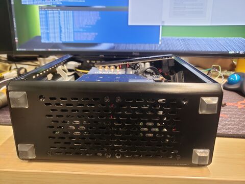

persze. fix bordan a 15mm vastag venti helyett az oldallapok messzebre rakasa utan befert a 25mm-es venti. halkabb, huvosebb.

hasonlo tekknikat alkalmaztam a minin. majd csinalok en is kepet
