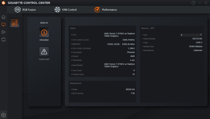

tippm86
#64390
Ez a terheletlen adat nálam windowsban.
A Mhz az fix, a feszültség meg automatikusan igazodik.
6200 és 6400 Mhz-en teszteltem, mivel utóbbi stabil volt mindenkörülmények között, így maradt. (kb +2 fps)Játék alatt stabil a rendszer. A 6600 Mhz és 6800 Mhzhz-et nem próbáltam, 7000-nél ellenben 15 perc alatt kék halál van. Lehet ott a feszültségértékekkel kellene trükközni, de ahhoz n00b vagyok.
