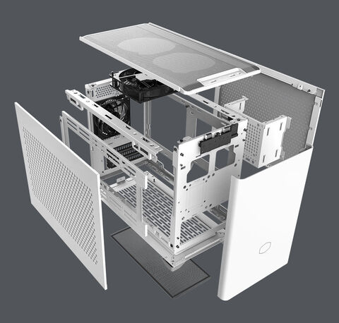

Megjött az NR200-as, masszív kis dög, már alig várom, hogy átpakoljak a metisből, remélem nem lesz gond (haha, persze).
Most azon agyaltam, hogy a tápot vajon érdemes-e átrakni frontpanlere vagy maradjon az alaplap mellett?
Illetve a tetejébe kell-e plusz venti vagy sem, mert most csak egyet tudok rakni a segébbe.

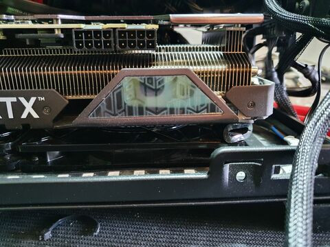

Nah, kis update Deskmini + NH-L9i + NF-A9 PWM ügyben.
Ma lett meg az új venti.
Hogy kalandosabb legyen a sztori, csak sikerült beleszaladni kicsit az erdőbe..
Figyelmen kívül hagytam, hogy a hűtőborda síkja fölé érnek úgy fél centivel a memóriák, így az a megoldás, hogy belül a házhoz rögzítem a ventit és becsúsztatom utána a lapost kapásból ki lett lőve. Erre sajna nem figyeltem a nagy méricskélésben..
Másik probléma (de továbbiakban előny), hogy a hűtőbordán a venti felfogadáshoz a furatok a másik oldalról vannak beütve és menetelve, így ezek szintén a borda síkja fölé nyúlnak 1-2 mm-rel, úgyhogy emiatt sem sikerülhetett volna a fenti mutatvány.
Ezek tükrében végül az lett a megoldás, hogy lekalapáltam szépen a két kis fület, ami a házon volt (sikerült zéró külső nyom nélkül
), így a 4 felfogató furatra rátéve a ventit szépen be lehetett csúsztatni a házba a gép lelkét (mivel elég szűkös lett, kicsit rá kellett azért segíteni..).
A ventin minden sarkán gumi tappancsok vannak, amik a venti síkjából minimálisan kiemelkednek, úgyhogy ezeken fekszik fel a venti a bordán és mivel koppra fért be a házba, ezért a ház rácsos részén is. (ezért plusz pont jár a Noctua-nak a Pure Wings 2-vel szemben)
Végeredményben a gép csendesebb és hűvösebb is lett pár fokkal, szóval végülis elértem egy célt. Hazudnék, ha azt mondanám, hogy minden pénzt megért, de legalább volt egy kis legózás és izgalom.
Szélzaj és vibráció fronton - hát - hallok valamit, de egylőre nem tudom, hogy pontosan mit. Nagyon halk, mintha vibrálás lenne, ami lehet a házon való felfekvés miatt keletkezik. Ezzel viszont egylőre nem akarok foglalkozni, mert nem olyan zavaró. Halkabb, mint a WB Black, szóval egyelőre jó lesz így. -

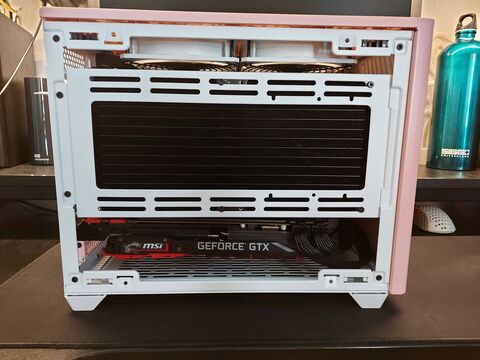

Nah bekerült az NR200P-be a 280-as víz. Végre csend lett a sarokban...

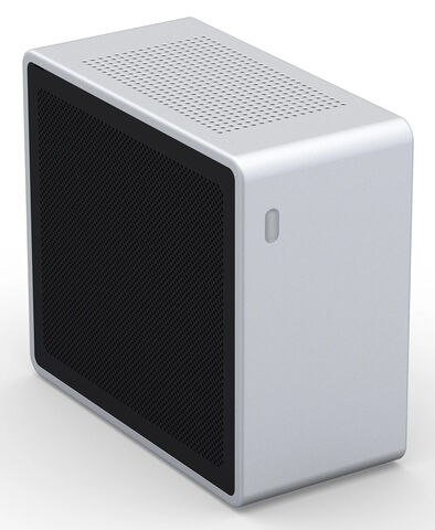

ID-Tech IM-1 Pocket - gyári oldal
Kompakt ház mATX lapokhoz is; kicsit koppintás az elmúlt évek felhozataláról.
185x303x391mm méretével egész emészthető méretű, csak nincs rajta ablak, viszont külön rendelhető hozzá TG oldallap.
A nettó 5.12kg tömeg azért bizakodásra ad okot, ebből nem spóroltak ki semmit...

Hát ha azt mondjátok fasza az nr200, akkor megveszem.
Az ablakosnál akkor gondolom lehet jobbos és balos is, ha már ennyire moduláris?

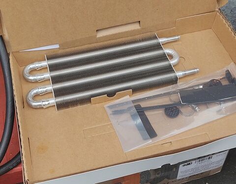

Ezek a hűtők váltó- vagy motolajat hűtenek, és annyira kisméretűek, hogy akár egy ATX házban is kényelmesen elférnek, emiatt a nagyözönség számra könnyeben elérhetőek árban is, elelyezthetőségben is. Szerintem innen érdemesebb megközelíteni, de nincs infóm, milyen rendszerek vannak, csak egy ötlet volt a méretbeli hasonlóságok alapján..

És milyen színű levegőt keringettél?
Viccet félretéve tettszik a desing, de tényleg bátor vagy, azért a levegő még ha frissel pótolod nem olyan hatékony hő felvevő közeg bár látom rövid ideig 100-on pörgetted a procit jól fel is ment a hőfok.
Amúgy a jointok eresztését akartad tesztelni? Remélem a maxon járatott levegős kompresszorod nem okozott nem látható sérüléseket, elvégre a süvítő levegő eltérően terhel mint a folyadék.Amúgy jó elgondolás a VGA-t is vizezni ilyen kis helyen, de kíváncsi leszek a teljes tesztedre, mert sok helyütt olvasom hogy 1 db 240-280 hosszú radi kevés mind a 2 egység opitmális hőfokon tartásához.

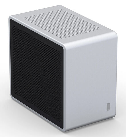

HookR
COOJ Chancellor-Z13 hivatalos oldal - [link]
- 167 x 254 x 335 mm (14,21l)================================================
COOJ Sparrow-MQ6 hivatalos oldal - [link]
- 140 x 210 x 235 mm (6,9l)================================================
COOJ Sparrow-MQ5 hivatalos oldal - [link]
- 115 x 210 x 235 mm (5,68l)================================================

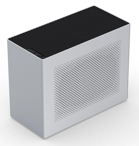

Ma meg is jött az új szerzeményem. Egy neve sincs Cemo M1. Igaz matx lap is belemegy, de méretileg egész kicsi.
Bangood-ról rendeltem cseh raktárból, 06.17-re ígérték, de ma hozta a postás. Egy tök egyszerű barna dobozban volt, de zacsiban volt és az alján meg a tetején szépen benne a tartóba, mint a többi drága ház is. Elég masszívnak tűnik, a bekapcsoló gomb is normális nyomógomb (vandálbiztos).
Ráadásul adtak hozzá két slim 80-as ventit, igaz molexes, de kezdésnek jó lesz az is.
Természetesen még most nem lesz átpakolva, mert felújítás van, meg a házba bele kell faragni a TFX tápot is (remélem bele megy), ha nem akkor flex atx -et kerítek hozzá. -
