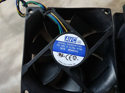

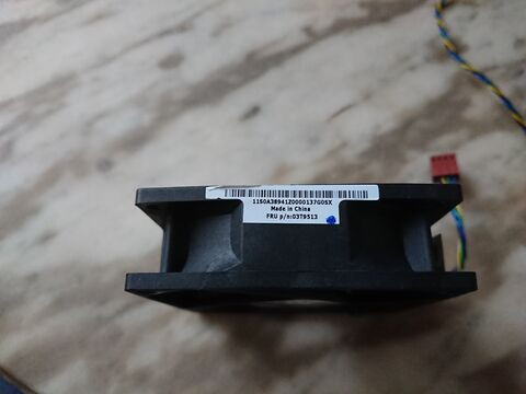

sziasztok! már megkérdeztem az alaplapos és a ventillátoros topikban, de választ nem kaptam még itt megkérdezem aztán elengedem.
HookR kollegával konzultáltam. de van újdonság.adott a gépem lenovo thinkcentre m93p sff. hűtést optimalizálok.
4pines ventillátor aljzatok vannak az alaplapomon, egy power fan connector, egy systemfan connector, ez ek fehér foglalatok és egy bordó az a cpu fan cooler. a bios cooling performance és aqoustic performance módot tud.
a 4 pines systemfan aljzaton a 4 pines noctua redux 92mm.es pwm meg se mukkant. a 3 pines ventillátorok pl a fractal design silent series ventije igen de fullon hajtja.
(végül ezt megoldottam egy zalman szabályzóval. ara végül is egy y elosztóval egy másikat is rá tudok tenni, de az előtt még kérdezek egyet.a cpu fan connector vajon pwm-es vagy arra is csak 3 pines cuccot tudnék dugni? ugyanis csapágyas a procihűtő venti amit gyárilag adtak a rendszerhez. így a bordára vennék egy egy noctua 80x25 ös ventillátort pl
Noctua NF-A8 PWM [link]
de kérdés menne-e.
vagy 3 pines ugyanilyet [link]
és akkor fixen hajtanám ugyanazzal a zalmannal szabályozvaszerintetek melyik a jobb/járható megoldás?

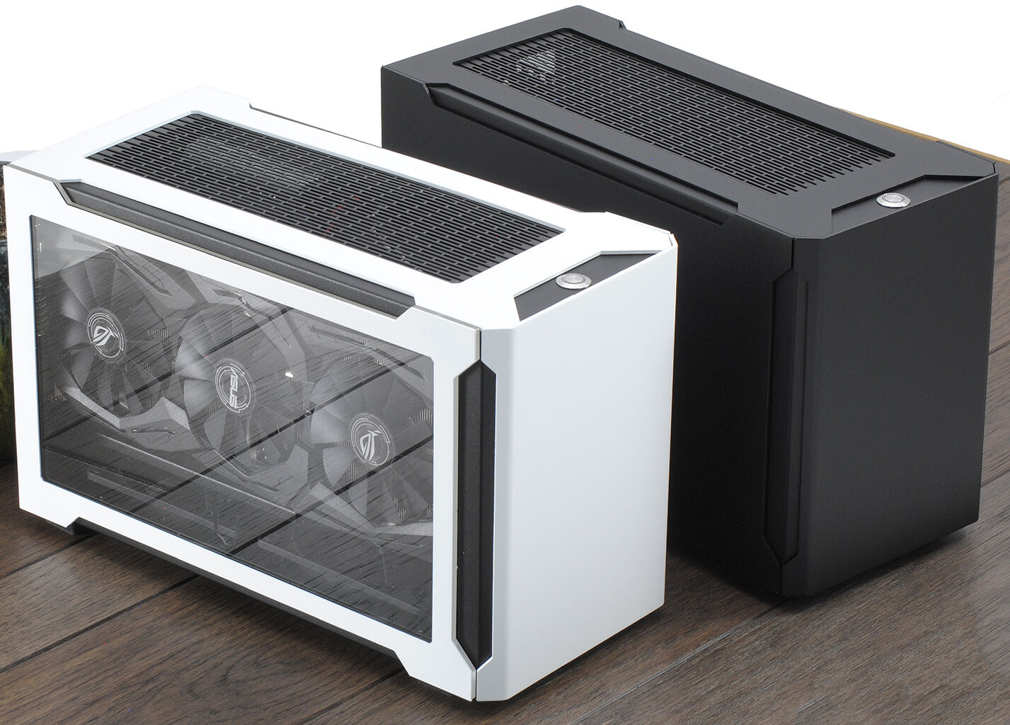

Elsőre valóban X-aktának tűnik, de ez a kép árulkodó. A kék USB3-as csatik magasságában, a dVGA nyákja és az alaplapi tálca között (vagy ha úgy tetszik: a CPU-hűtő 2db látható rögzítőcsavarja közül az alsónál) ott kukucskál az élesen összehajtogatott PCI-E riser kábel csücske. Azaz a dVGA és az alaplap között megbújva, több hajtással át van fordítva, hogy a dVGA a másik irányba nézhessen az alaplaphoz képest (gondolom azért, hogy ne legyen fejjel lefele, ami bonyolítaná a rögzítést).
Ha jóindulatúan közelítjük a kérdést: vélhetően fontosabb volt a tervező számára a monitor mellé jobbra elhelyezni a házat úgy, hogy az alaplap legyen szem előtt.
Ha a dVGA lenne szem előtt, akkor nem kellett volna a PCI-E riser kábelt így megerőszakolni, ahogy &rew linkjén látható. -

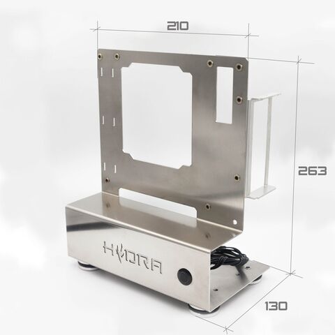

Ez a hydra mini egész jó, pont a múltkor volt belinkelve egy hasonló, csak ott a vga nem volt áttéve a másik oldalra. Bár ahogy elnézem leírásban csak 1 db ssd szerepel.
Na meg azt nem tudom, mi a különbség a két választható típus között. Viszont az alap 20K körül megvan szállítással, az egész baráti. Ezen most nagyon elgondolkoztam. -
HookR
Hydra Mini hivatalos oldal - [link]
- 263 x 130 x 210 mm=========================================

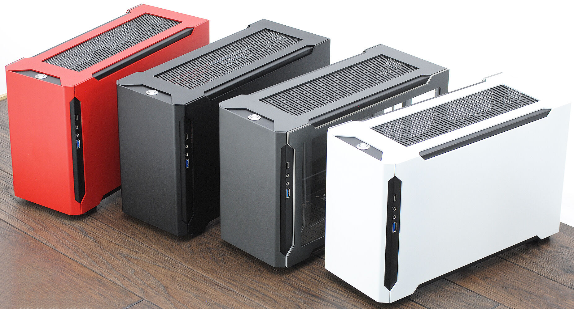

Sliger SM550 hivatalos oldal - [link]
- 335 x 139 x 208 mm (9,7l)
- DAN A4-SFX klón
- Dual slot=========================================
Sliger SM560 hivatalos oldal - [link]
- 335 x 159 x 208 mm (11,08l)
- DAN A4-SFX klón
- Triple slot=========================================
