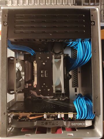

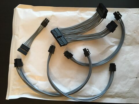

Az elozo build (ebben a hazban) egyedi kabeleket kapott... es bar merfoldekkel jobb volt mint a platinum psu harisnyazott kabelei, valahogy megsem tetszett igazan. (Alis rendeles)
Ezek az Etsyn kaphato unsleeved kabelek viszont piszok rugalmasnak tunnek, sztem teszek veluk egy probat. (mondjuk egy hete olcsobb volt mint most)
Vagy Zolika keszit nekem egy settet
(árat privibe irhatnal)

Ipari méreteket nem öltött még most sem a kabelkészitésem, nem is csinálom nagy üzemben és valóban régen nagyon sokat beszéletünk erről emlékszem rá, most egy fogót kell néznem mert ez az ebayes csoda megadta magát pont, hogy kész lettek ezeke a kabelek.
Alin már egész korrekt áron lehet harisnyás kábeleket vételezni bár nem tudom azok milyen minőségűek lehetnek. -

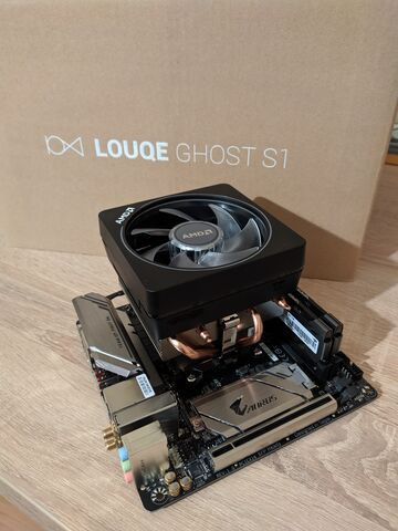

Asus utan most en is egy giga lapot rendeltem. Ugy tervezem, hogy atmeneti megoldaskent marad b550-ig, de meg az is lehet, hogy elengedem a dolgot es marad vegleg.
(Uj amd socketig)
Elegem van mar a draga lapokbol.

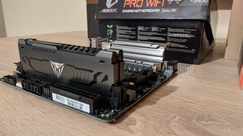

Na beraktam az m.2-t gond nélkül felismerte.
Gigabyte Aourus B450I PRO Wifi alaplap és CRUCIAL 500GB P1 M.2 PCIe M.2 2280
A win 10 telepítés vicces volt, a másolás egyből 100%-ra ugrott, aztán volt vagy 5perc az egész.
A win 10 kb 10s alatt indul el.
Hőmérsékletet még nem néztem terhelve, terhletlenül 28 fok volt mikor még nem azon bolt a Windows -

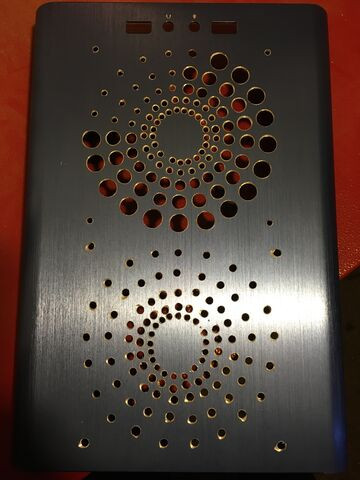

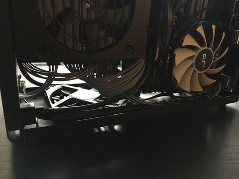

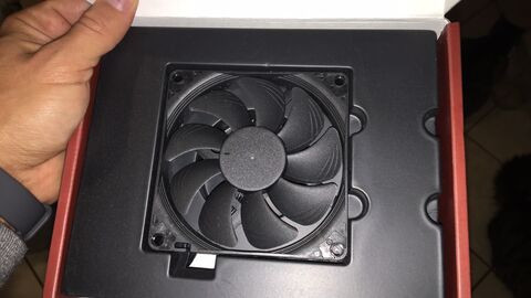

Közben én is szépen haladok a metis szellőztetésén:
Annyi fejlemény, hogy már a másik ventinél járok. Nem a legtökéletesebb, kicsit elméreteztem magam a lyukakkal, mert egy mérettel kisebbek nem merek már nagyobbat fúrni. Max kifelé haladva a két-három sort nagyobbra. Ráadásul 1-2 helyen el is ment a fúró, hiába volt kipontozva.
Amúgy élőben jól néz ki, max közelről randa egy kicsit. Úgy lenne az igazi, ha még szépen át lenne csiszolva és újrafestve az egész.shteer: kíváncsiságból engem is érdekelne a kábel infó. Igaz neke ma chieftec-hez szép szalagkábelek vannak, egyedül a 24 pines színes kábel és harisnyás. Max lehet azt lecserélem.

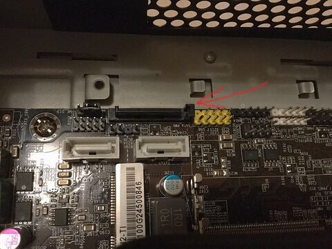

Két út van ennek a megoldására:
Levágod egy üzemképtelen tápról/elfekvő lecsatolható kábelről a sata korbácsot, megelégszel a méreteivel, elosztásával.
Vagy.
Lebontod róla/veszel kézzel szerelhető sata csatlakozókat, hozzá megfelelő külső/belső átmérőjű kábelt és a méretre, a ház adottságaihoz igazítod.
Nekem külső tápos AM1-es alaplapon volt hozzá szerencsém.

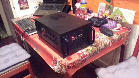

Sziasztok valaki tud esetleg infot errol a hazrol: -

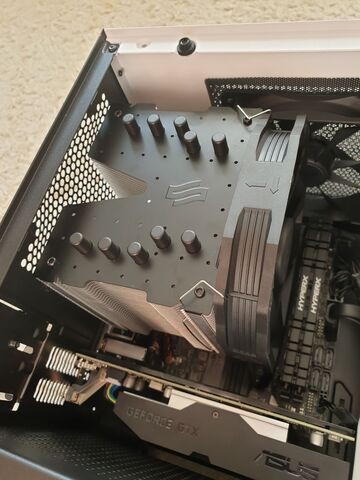

70 mm magas a hűtőm arctic alpine 64 plus -

Van valakinek tapasztalata a COOLERMASTER Mastercase H100 házikóval?
A táp elhelyezkedése aggaszt egy kicsit, hogy mit kezdek a kábelekkel, meg a CPU hűtő és táp távolsága, meg hogy az első 200 mm hűtő mennyire hangos és, hogy átszellőzteti-e a házat

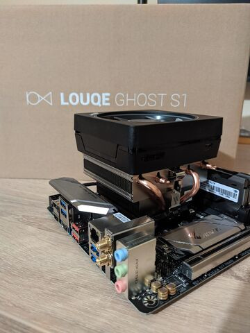

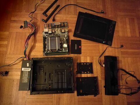

Szétkaptam a metist egy takarításra, mert fél éve a dobozában pihent, azt hiszem most bántam meg, hogy itx-es gépem van.
Viszont az mx4 elég jó állapotban van, ahhoz képest, hogy 1.5 éve kentem fel.

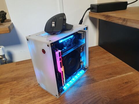

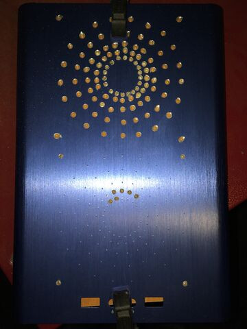

Én is lekezdtem végre a metis tetejét perforálni. Remélem most már hamarosan átpakolhatok. Igaz nem a legjobb lesz, mert sajnos hiába pontoztam ki, elment a fúró, de nem annyira vészes. De majd a kövi ház jobb lesz.
